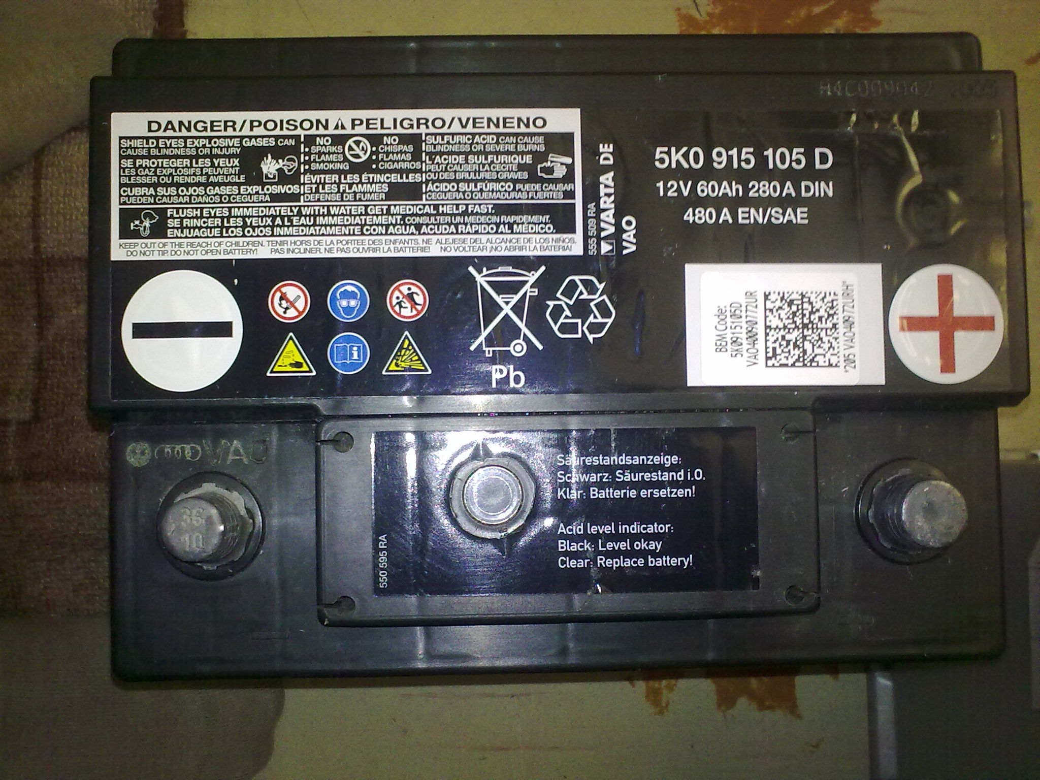

Добрый вечер всем!
Вота наша батарейка.VARTA
Снимал подзарядить, но она была в полном поряде,подзарядил для профилактики, раз в год знатоки рекомендуют.
gelozevs777 У меня на аккумуляторе тоже выпуклость присутствует,слева где минус.

abarkaev1
а "глаз" на АКБ каким цветом ....у меня чёрный, а вроде как должен быть зелёный ?
.....у меня тоже АКБ нареканий не вызывала, снял её для ТО, потому как мне "мои" знатоки :-) рекомендовали проводить проверку и подзарядку так:
раз в три месяца ( если преобладает городской режим) и
раз в пол года (если загородный )
....вот и решил заняться, благо совпали обстоятельства
по коду определил,что АКБ - 15.04.2011 г., свежак
а почему сомнения гложат....просто когда заряжал, наблюдал за процессом, так вот сам процесс начала заряда и окончания проходил немного не так (судя по приборам).....опыт зарядки более 10 разных АКБ именно этим ЗУ.
На той, что на фото, около глаза дословно написано:
Индикатор уровня электролита.
Черный - уровень ОК
Пустой - замените батарею!
Фсё...

Да черный это О`к.
белый - разряжена.
Когда поставил на зарядку включил, выставил 6Ач стрелка на глазах съехала на еденичку.
5 из 5
