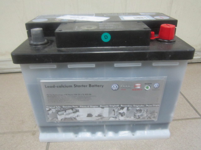

самец писал(а):
gelozevs777
Вот и мне думается , что какой-то палёный , и без опознавательных знаков. Испания такие делает. ........
Я вот думаю, а не такие ли АКБ должны стоять на наших Поло :?:
Сходство один в один, только вот.....у той что стоит у меня нет фирменной наклейки и цветной метки
Да и цена той что на фото - 5600 руб. :?
Или может быть у кого нибудь именно такая и стоит :?:

gelozevs777,вот почти такую батарейку я и купил,только стоит она у нас 4900р.
