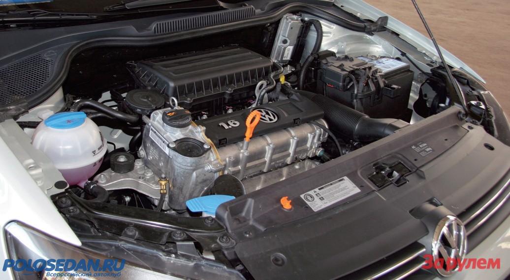

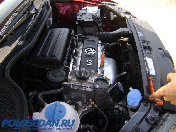

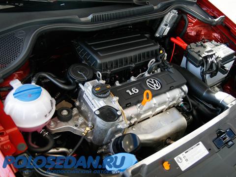

Сообщения: 8093
Ukolov Dmitry,
ещё бы фото прикрепить ,где именно этот контакт ....так, для быстрого понимания.
может кто то захочет посмотреть и проверить у себя.
Сообщения: 2449
Откуда: Владимирская губерния
Благодарил (а): 1046 раз.
Поблагодарили: 737 раз.
Тож интересно
Может этот , что закреплен около маслоотделителя !?!
