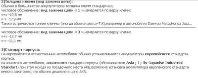

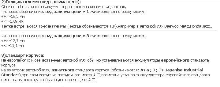

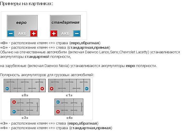

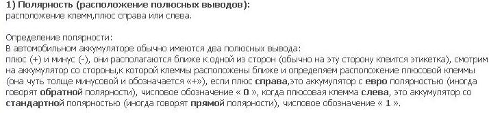

Кое-что о АКБ
Аккумулятор в VW Polo седан
АКБ 1.JPG [ 38.83 КБ | Просмотров: 5588 ]
АКБ 2.JPG [ 47.82 КБ | Просмотров: 5588 ]
АКБ 3.JPG [ 45.48 КБ | Просмотров: 5588 ]
АКБ 4.JPG [ 14.18 КБ | Просмотров: 5588 ]
