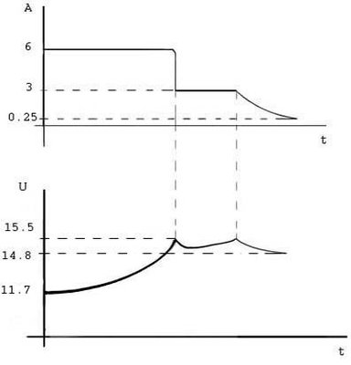

sashok405 писал(а):
Что то я маленько не пойму.Поставил вчера на зарядку А.Б,перед этим,конечно,померил плотность,показала 1.20. Подключил к заряднику,выставил 6А.Час держалось,потом стал ток понижаться и через час застыла стрелка на 1.5А. Оставил на ночь,утром меряю плотность,показывает опять 1.20.Сейчас опять подключил зарядник,только он не даёт выставить 6А,стрелка сразу валится на 1А,а чуть позже на 0.5А.Неучто аккуму хана пришёл?
Основной показатель зарядки АБ - это конечная плотность электролита, которая у 100% заряженой батареи д.б. 1,28 для наших климатических условий при Т электролита =20...25грС. И если плотность не достигла этого значения, то первая причина - неправильная работа автоматического зарядного устройства, как правило их максмальное зарядное напряжение =15В. Но современные свинцово-кальцевые АБ требуют большего напряжения для проведения процесса зарядки - реально при комнатной температуре и постоянном токе заряда порядка 6А требуется напряжение не менее 15,5В!!!
Что делает автоматический зарядник - при начальном напряжении на пустой АБ порядка 11,8В зарядник выдает ток 6А путем ограничения напряжения примерно на уровне 12,3В. По мере зарядки АБ напряжение на ней постепенно повышается и синхронно с этим увеличивается выходное напряжение автоматического зарядника. Процесс назавается поддержанием постоянного тока заряда, а зарядник работает в режиме стабилизатора тока. Но как только напряжение на АБ повышается до уровня 14,5В зарядник автоматически снижает ток вдвое, а при 14.9В - менее 1 А.
В реальности - для современых АБ необходимо увеличить активный диапазон зарядки током 6а до достижения напряжения на них не менее 15,4В, и заканчивать заряд при напряжении 15,5...15,6В. С большинством автоматов это невозможно (АБ зарядится только на 80...90%), с ручным зарядником - без проблем, но необходим контроль напряжения на АБ и ее окончательной плотности.
Аккумулятор в VW Polo седан
График роста напряжения при заряде АБ.jpg [ 38.49 КБ | Просмотров: 4511 ]
Еще раз хочу отметить, что напряжение на АБ при зарядке и напряжение отключенной от зарядника АБ - это совершенно разные вещи. Если окончание заряда происходит при 15.6В, то после отстоя батареи (как и пива) напряжение на 100% заряженной АБ равно 12,8...12,9В

Wart_123
я так понимаю что на автомат. зарядке акб полность не зарядится, и плотность соответственно не поднимется до нужных 1.28 г/см3 ,т.е 1.20г/см3 у sashok405 является впринципе нормой при заряде на автомате?
