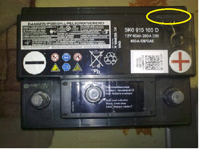

valek885,
по вашему вопросу в ЛС, код аккумулятора здесь,
Аккумулятор в VW Polo седан
11.png [ 473.14 КБ | Просмотров: 5880 ]
расшифровка http://akb02.ru/polezniye-statyi/69740/
