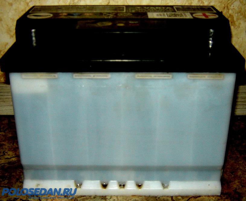

Не завелся после 2-недель стоянки. На улице -6. Заметили, что левая банка не полная. Левая стенка пустой банки слегка выпирает. Вот думаем долить или предъявить ОД? Ведь батарея вроде как необслуживаемая.

Это конструкция видать такая. Когда лед растаял электролит оказался везде практически на одном уровне.
Предъявите по гарантии. Скорее всего внутреннее замыкание в банке с резким снижением плотности. Во время длительной стоянки с разряженной банкой (АКБ) кроме снижения плотности происходит расслоение электролита по горизонтам: тяжелое 1,41г/см2 H2SO4 вниз, более легкое H2O 1,0 г/см2 вверх, где благополучно переходит в твердое агрегатное состояние с расширением объема. Запомните ВСЕ АКБ замерзают сверху! ВАГ запрещает использовать АКБ после размораживания - это для справки. Иногда жизненно полезно подзаряжать внешне или заводкой дв. для размешивания содержимого аккумулятора. Ваш случай 100% гарантийный, если не сорвана пленка.
