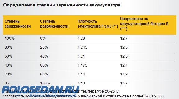

Аккум зарядил током 4А. Влезло 35Ач. Получается это его полная емкость. Т.к. если верить таблице из интернета то он был разряжен в 0. Напряжение теплого аккум было 11.6В да и замерз он при -6. Ток, потребляемый закрытым авто, 0.06А (наверняка сигналка виновата). Так что за 20 дней стоянки получается 0.06*24*20=28.8Ач. Т.е. авто вполне могло прилично подсадить аккум. Перед оставлением авто аккум зарядили зарядником под завязку. Ну а предъявить ОД вроде как нечего comando - аккум заряжен, авто заводится.
PS: На Матизе был аккум 35Ач. Разрядился он один раз за 5 лет когда забыли выключить сирену при отъезде в командировку. Ток потребления в матизе был 0,02А. В -30 заводился с пары оборотов коленвала.

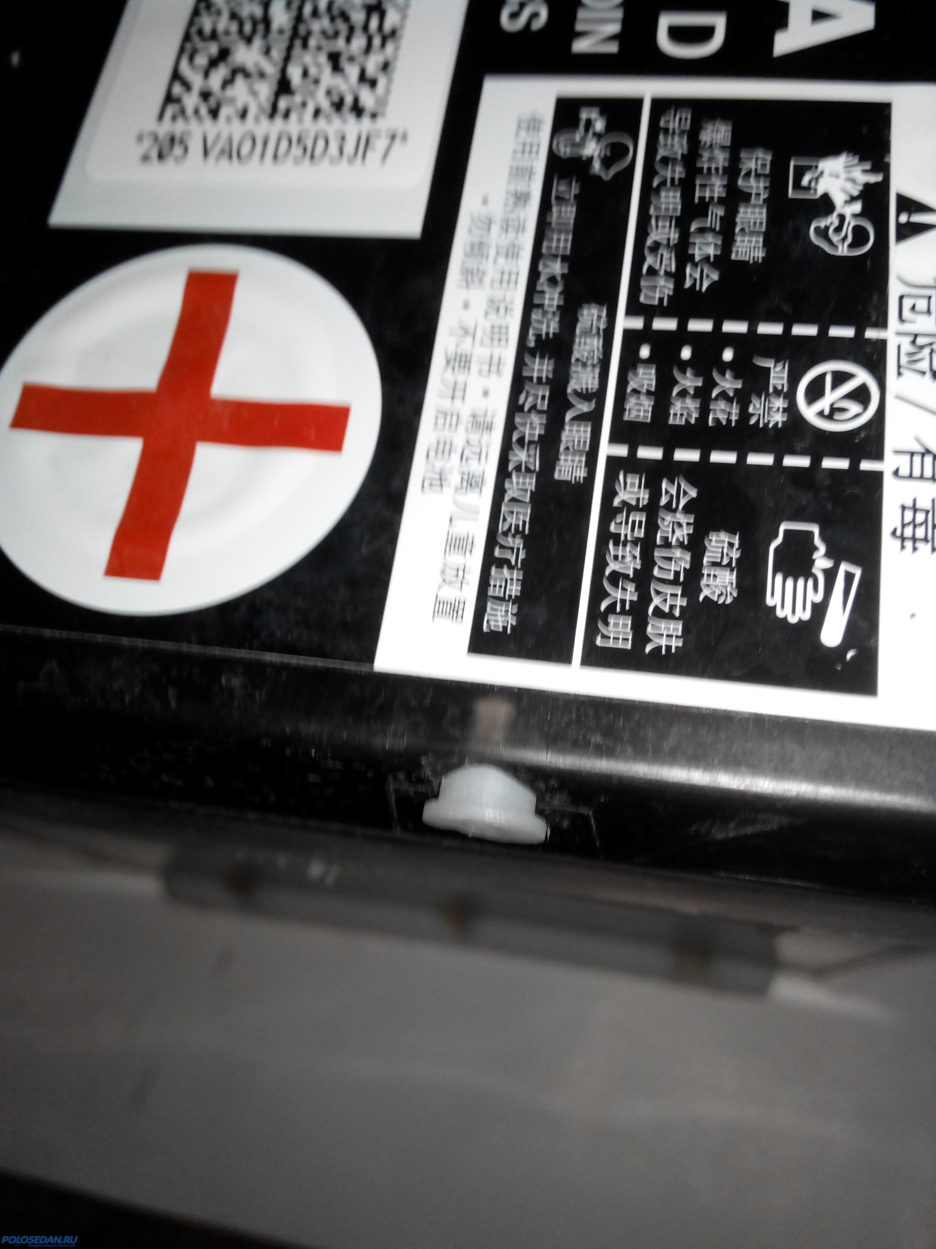

Cегодня снял АКБ и заметил, что канал для отвода газов со стороны плюсовой клеммы закрыт пластиковой заглушкой. Вопрос: можно ли данную заглушку вытаскивать?
А что с противоположной стороны? Наверное, "свежее дыхание" лучше направить подальше от двигателя, а не разносить встречным ветерком прямо на мозг БУД. Короче: моно, но не нуно.

Помню раньше у меня была тоже varta,там с боку была трубочка пластмассовая,я когда заряжал его(АКБ),надевал гибкую от капельницы трубочку на неё и в вытяжку,в санузле.Если этого не сделать,вонище!А этот акум почему то так не воняет

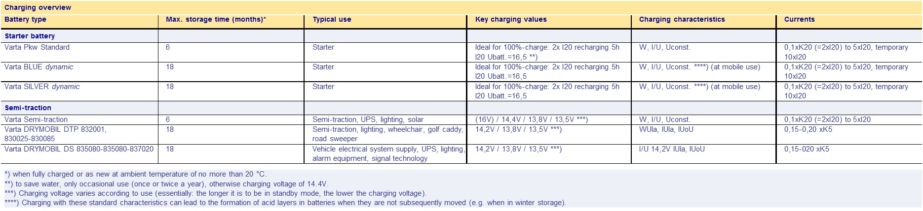

Wart_123 писал(а):
Привожу таблицу параметров зарядки АБ Varta с их официального сайта.
В столбце "Key charging valuts" указано, что для 100% зарядки требуется заряжать их распрекрасную свинцово-кальциевую батарею до уровня 16,5В.
Аккумулятор в VW Polo седан
А наш аккумулятор - это который из трех?
Если первый, то написано,
** - 16,5 только в исключительных случаях и не чаще 1-2 раз в год - во всех остальных случаях 14,4.
