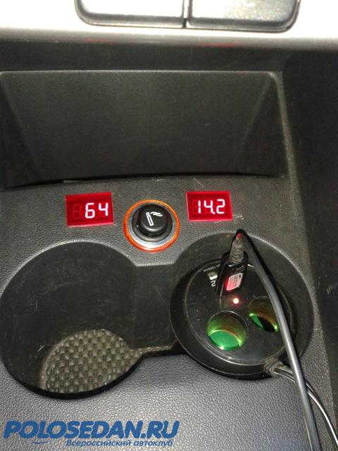

Подскажите, можно ли из салона узнать заряд аккумулятора?
Например как здесь http://www.qashqairussia.ru/forum/faq.p ... _menuakkum
Сообщения: 4390
Откуда: 23RUS-Полтавская
Благодарил (а): 1875 раз.
Поблагодарили: 2082 раз.
штатными средствами нет!
Только дополнительными "приблудами"

Один из вариантов приблуды:
Аккумулятор в VW Polo седан
