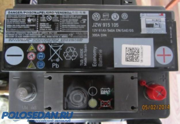

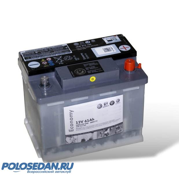

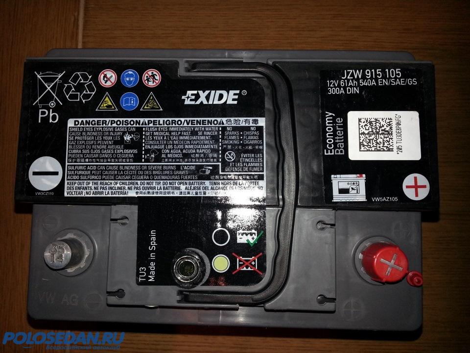

А чем плоха оригинальная батарея JZW915105 (61 Ah, 540 А, EN/SAE/GS, 300 А) от EXIDE ?
Аккумулятор в VW Polo седан
Оригинал АКБ.JPG [ 56.59 КБ | Просмотров: 4101 ]
Оригинал EXIDE JZW915105.jpg [ 213.37 КБ | Просмотров: 4103 ]
Оригинал JZW915105.jpg [ 53.06 КБ | Просмотров: 4103 ]
