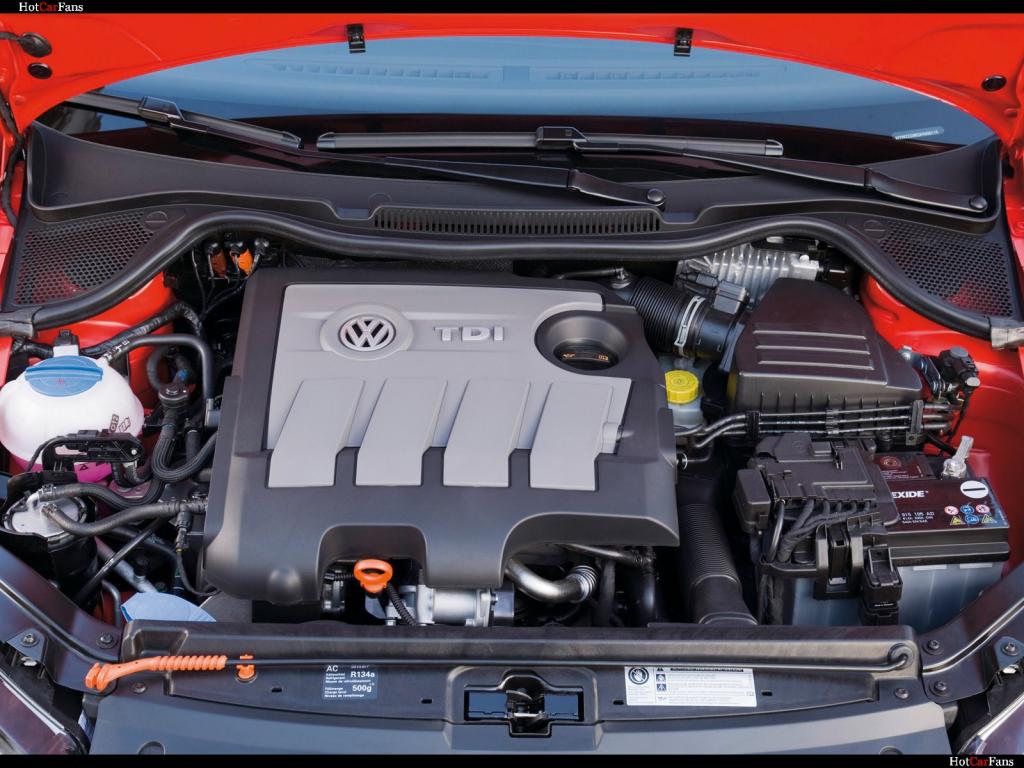

Аккумулятор в VW Polo седан
Вот, на дизеле что-то вставлено...
Сообщения: 8094
Serёga,
совершенно верно.
это гнездо для
- БУ свечей накаливания (на твоём фото)
- Реле доп. насоса ОЖ, (применяется в других моделях и не только VW )

ОлегV, всё ясно , унисекас :-)
Сообщения: 1021
Благодарил (а): 18 раз.
Поблагодарили: 211 раз.
Короче, для блямбы с проводами.
