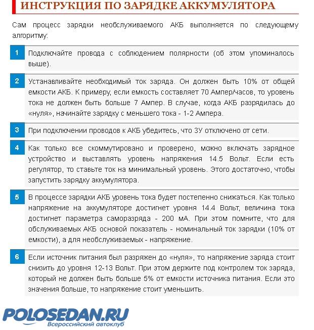

вот инструкции ,на мой взгляд правильные :
Аккумулятор в VW Polo седан
021.jpg [ 166.19 КБ | Просмотров: 3706 ]

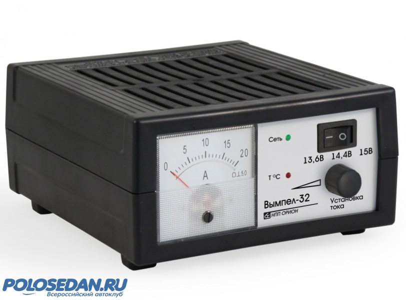

ЗУ, какую бы я взял ,еси чё...
посмотрел....
из всего перечня предлагаемых на сегодня ЗУ, именно для СЕБЯ взял бы пока только такое ЗУ
