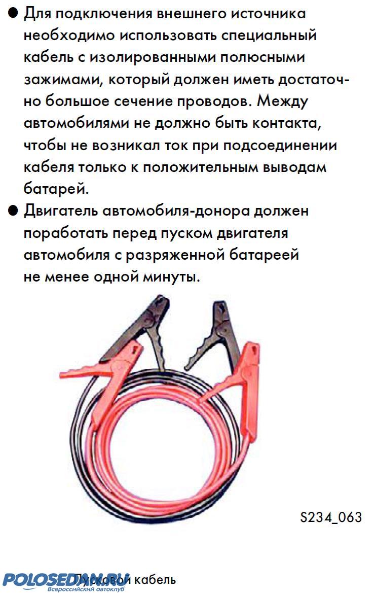

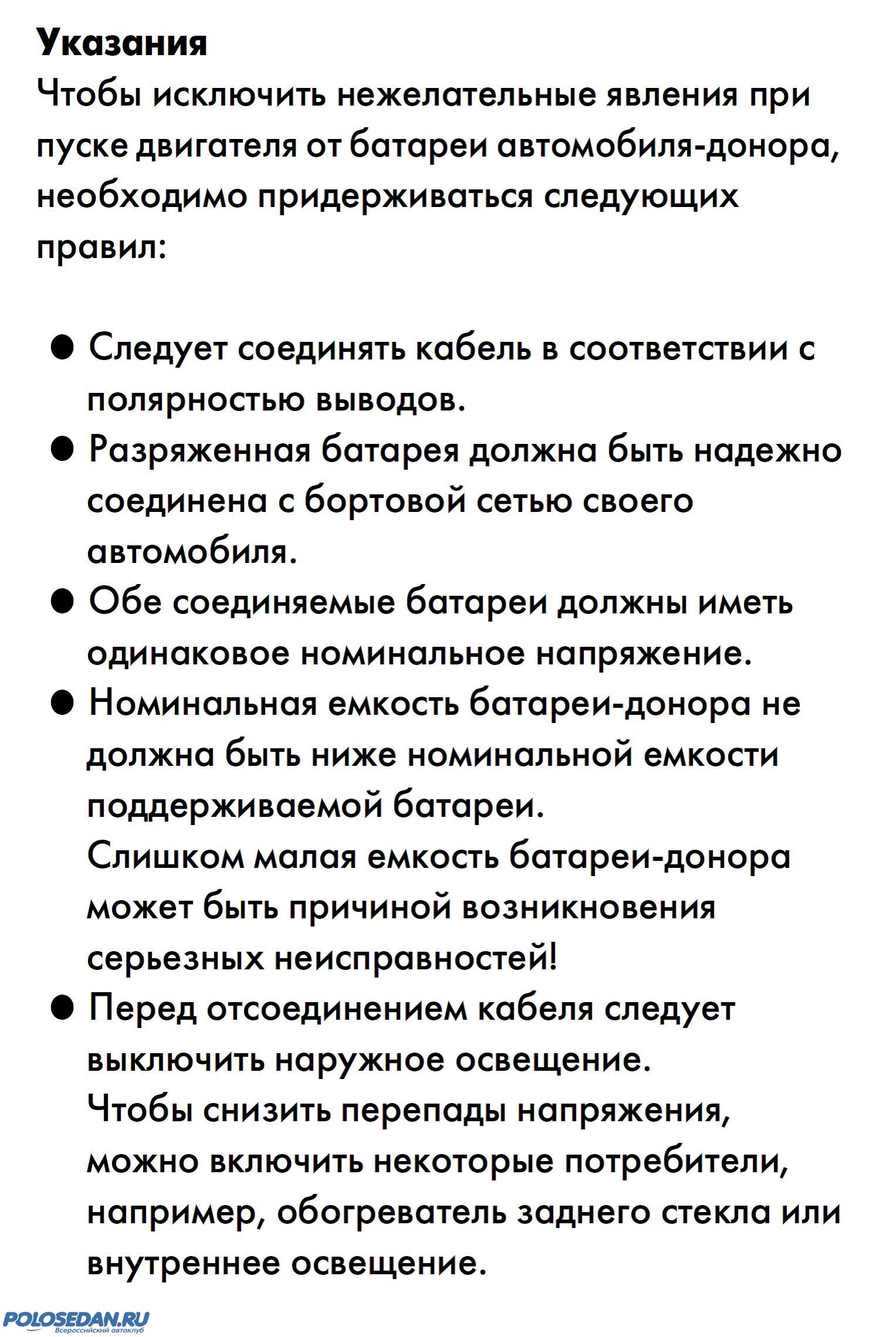

Важные указания и правила от Фольксвагена в картинках из
пособия по программе самообразования 234:
http://www.vwrt.ru/forum/download/file.php?id=52
Как "прикурить" аккумулятор
36.jpg [ 35.25 КБ | Просмотров: 17138 ]
37.jpg [ 72.58 КБ | Просмотров: 17138 ]
38.jpg [ 114.12 КБ | Просмотров: 17138 ]
39.jpg [ 375.11 КБ | Просмотров: 17138 ]

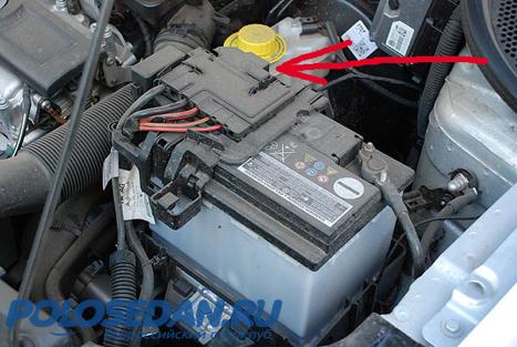

norton177, объясни бывшему владельцу а/м Лада, как добраться на Поло до плюса на АКБ, если нужно "прикурить" другой а/м?

Smitn, присоединяюсь. Особенно на морозе за -25.
Рожковый ключ на "10" надо или головку, чтобы гайку, крепящую блок предохранителей, снять, открыв доступ к "плюсовой клемме". Подробнее с фото - здесь, пункт 4 и 5.

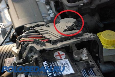

У меня над "+" крышка открывается (отгибается на 90 градусов).
аккумулятор.jpg [ 162.87 КБ | Просмотров: 16906 ]
крышка.jpg [ 85.39 КБ | Просмотров: 16906 ]
Ну можно и так, если для клещей места хватит.
В - 25... и ниже...она отогнется насовсем....)))
+1
Отгибается. Насовсем. Стоит рублей 200 что ли.
Имхо - снять, отогреть, зарядить, поставить обратно.

Если соединить донора к пациенту напрямую, аккумулятор к аккумулятору, то скорей всего не получится ничего, аккум пациента будет высасывать заряд из донора, т.к. он разряжен и на пуск ничего не останется.

Крышка точно отвалится !!!! Достаточно -10С

"Прикурил" сегодня старенький "Ниссан" от своего "Поло". Стоящую без движения машину присоединили к "донору" с работающим двигателем, завели не выключая двигатель, отсоединили когда оба двигателя работали, сначала "+" а потом "-". Крышку сразу нашел, без форума и в -16 ничего не отвалилось, даже забыл закрыть, потом снова капот открывал защелкивал, все норм там. Соединяли между собой аккумуляторы по клеммам. Я так понял что делали все не правильно но вроде ничего не испортили... Теперь буду знать. :oops:

Я предпочитаю в таких случаях двигатель не заводить. Минусовой провод лучше цеплять не клемме АКБ "пациента", а куда-нибудь к двигателю. Наверное из-за того, что так сопротивление поменьше.
