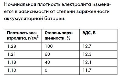

Так что было? У меня сегодня не завелась... Стояла неделю, замерзла наверное. С помощью Сиги говорит на аккамуляторе 11.7 вольт. Ключ вставляю, приборная панель начинает быстро моргать и потрескивать, при повороте ключа на зажигание, табло гаснет и все молчит. После попыток, если вынуть ключ, то издается звук "пик" один раз как у сигнализации, когда кнопку открытия нажал а двери так и не открыл, мол сигнализирует, что сейчас автоматом снова закроется. При одной из попыток повторения этапов "открыл сигу - открыл дверь - сел в машину - вставил ключ - заводишь" сработала сигнализация... Начинаю грешить, что сига виновата, где-то от холода перемкнуло может, потому как 11,7 вольт вроде должно хватать, чтобы завести двигатель...
Сообщения: 733
Благодарил (а): 673 раз.
Поблагодарили: 504 раз.
11.7 вольт это просто напряжение в аккуме, а под нагрузкой может быть и 6,7 вольт, а этого мало...
Сообщения: 2398
Благодарил (а): 1613 раз.
Поблагодарили: 1335 раз.
Имя: Юрий/Drive1.4TSI+DSG
Microfone
Думаю глядя на картинку все станет понятным.
Не заводится авто, стартер не крутит
плотность электролита.jpg [ 58.18 КБ | Просмотров: 31288 ]
А вообще рекомендую почитать это пособие
