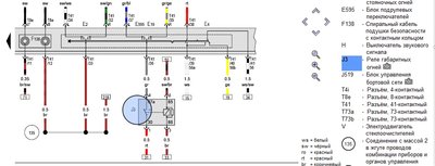

Вот немного решил разобраться в электрике авто и наткнулся на реле габаритных огней.
Я думал, что оно выполняет функцию разгрузочного реле, а оказывается, нет, вот отсюда, и возник вопрос.
По электрической схеме реле замыкает контакты, когда вынуть клочь зажигания. И если переключить указатель поворотов скажем влево-то, загораются левые габариты, а если вправо-то правые габариты.
Реле габаритных огней для чего оно и какую функцию выполняет в поло седане?
Для чего нужно реле габаритных огней?
rele.jpg [ 118.03 КБ | Просмотров: 9663 ]

Сдается мне-это реле нужно для подачи на соответствующий поворотник (через переключатель поворота) постоянного+12 при выключении зажигания.При включении зажигания эта цепь разрывается и на лампы поступает импульсное напряжение из блока ВСМ.Одновременно контролируется целостность спиралей ламп-при перегорании частота импульсов удваивается,что является индикатором перегорания лампы
Ну Вы сами и ответили на свой вопрос. У нас в машине реализована система, которую мне приятней называть "парковочные огни" или "Парковочно-габаритные", потому что они обозначают габариты слева или справа именно во время стоянки.
Если бы не было этого реле, то во время движения при включении поворотника у Вас каждый раз загорались бы габариты соответствующего борта, а это неправильно.
А в нашем случае:
1) зажигание выключено. Поворотники не работают, т.к. они после замка зажигания. А реле нормально-замкнуто, и работают парковочные огни.
2) зажигание включено, поворотники работают от зажигания, а питание парковочных огней разомкнуто, чтобы они не работали вместе с поворотниками.
P.S. меня удивляет другое. Согласно схеме, на БУ приходит сигнал только от подсветки приборов, а это отдельная цепь от левого и правого борта габаритов. Тогда получается, что БУ не "знает" о включёных парковочных огнях. Однако, если открываешь дверь - БУ "жалуется" на них колокольчиком.
В то же время на Polo хетч в БУ есть отдельные входы именно под контроль левого и правого борта. Эти входы в распиновки нашего БУ числятся как "не используется". Видимо используются ;)
