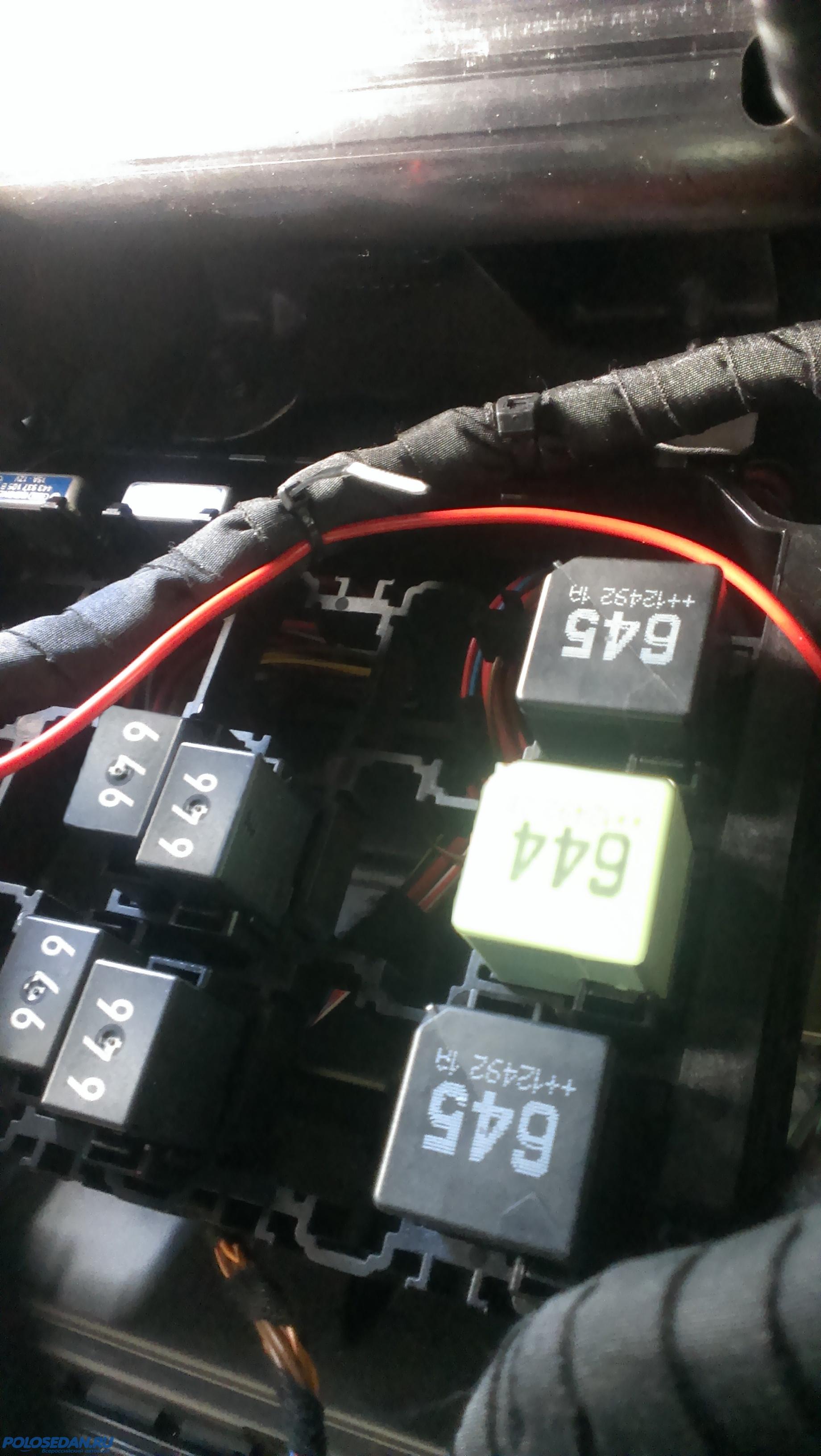

В Elsa представлена схема расположения реле, с ноября 2010 года, у меня комфорт 13г, естественно ни одно не совпадает...
Подскажите, где найти схему или что за реле зелёного цвета 644 (в Etke обозначается как реле для дополнительного обогрева), это ли реле используется для обогрева заднего стекла?
Карта Блока реле COMFORTLINE
IMAG257.jpg [ 1.97 МБ | Просмотров: 10978 ]
Проблема в том что, при диагностировании кабелем выскочила ошибка 00969, я не могу найти этот S41, ни в Elsa ни в интернете описания такого кода нет, все что нашёл Safety device for hеatable back window (S41), вот и думаю на 644 реле...

Схему не нашел, но 664 реле отвечает за вентилятор, работу кондиционера и печки! Нижнее 645 реле отвечает за компрессор кондиционера, а верхнее 645 за абс и запуск двигателя...
