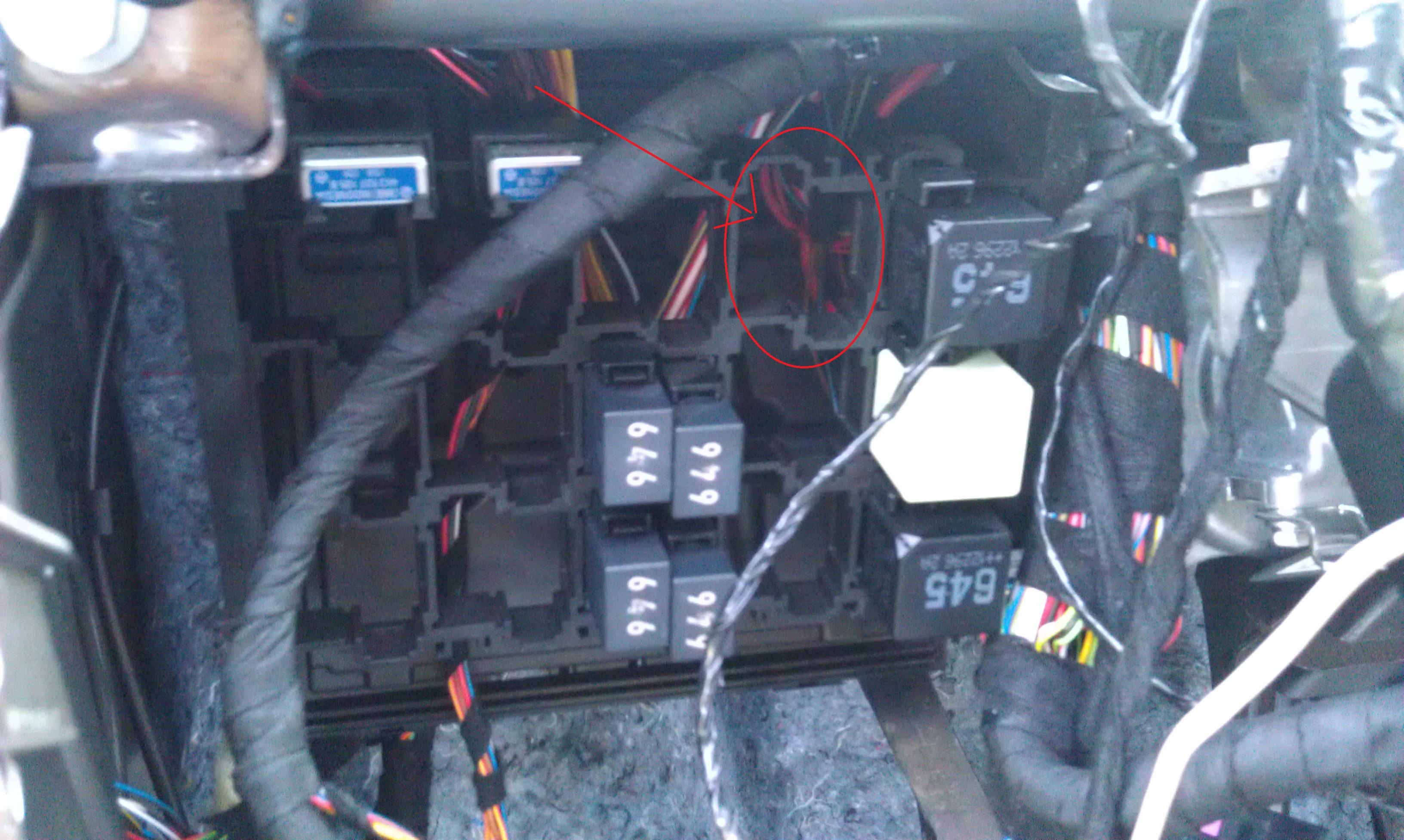

Добрый день.
Планирую поставит противотуманки, а реле от противо туманок воткнуть в штатные гнезда под реле.
Но возникла трудность, не где нет партномера раземов под реле.
все что удалось найти.
4h0937527
4h0937528
И то не факт, что подайдут.
Может кто то сталкивался и знает партномера раземов которые туда можно установить.
Комментарий к файлу: Штатные гнезда под реле.
Партномера раземов под реле?
IMAG3106.jpg [ 1.56 МБ | Просмотров: 14430 ]
111.jpg [ 47.35 КБ | Просмотров: 14430 ]
4h0937527.jpg [ 44.83 КБ | Просмотров: 14430 ]

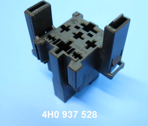

А для реле 645 (на фото большое черное реле) номер 4H0951253A идет колодка 4h0937528?

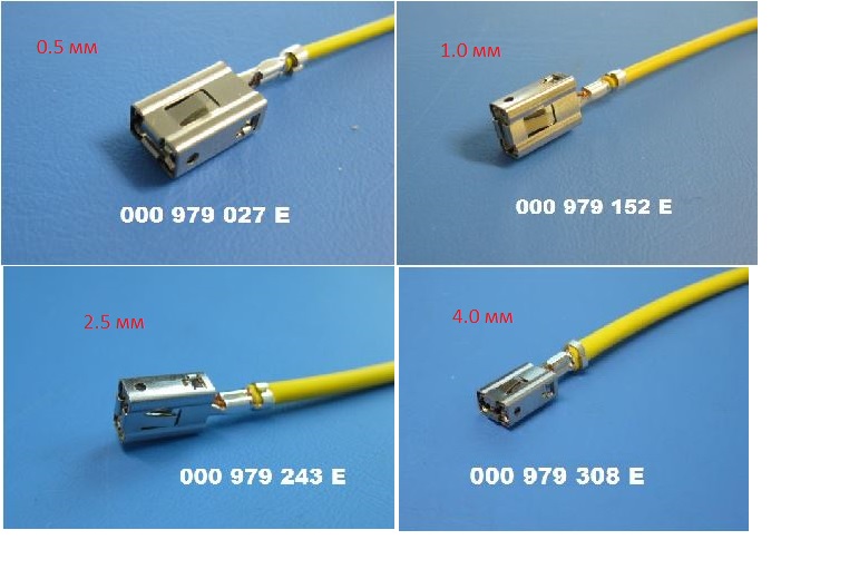

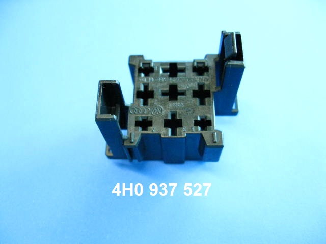

Однозначно не отвечу, но % на 95 уверен, что для 645 реле используется колодка 4H0937527. У этого реле, как и у данной колодки, контакты (4 шт) одинаковой ширины. А если посмотреть на колодку 4H0937528, можно заметить, что 2 противоположных контакта очень широкие. Поэтому предполагаю, что данная колодка предназначена для силового реле. По проводам для колодки 4H0937527, если нужно уточню вечером (домой с работы приду). Думаю, что будут следующие: 000979135E (0.5-1.0мм2), 000979227E (2.5мм2) или 000979306У (4.0мм2). Пины для этих проводов и самостоятельной обжимки их на провод можно посмотреть здесь.

Колодки реле, провода в колодки и сами реле, которые встают в наш блок реле.
1. Колодка 4H0 937 527 (9-ти штекерная) для реле 4H0 951 253 A обозначение 645
* В нее идут следующие провода (пины) они отличаются только сечению, провода обжаты с 2 сторон:
000 979 308 E - 4мм2 (A 018 545 51 26 - 2,5-4мм2) - силовые
000 979 027 E - 0,5мм2 (A 018 545 47 26 - 0,5-1мм2) - управляющие
000 979 026 E - 0,5мм2 (A 015 545 04 26 - 0,2-0,35мм2) - эти находятся по углам (в данном пине не уверен, так у нас он не используется)
* Реле 4H0 951 253 A обозначение 645
2. Колодка 4H0 937 528 (7-ми штекерная) для реле 4H0 951 253 обозначение 644
* В нее идут следующие провода (пины):
000 979 411 E - 6мм2 (пин не нашел) - силовые (спасибо за инфу mister_hat)
000 979 027 E - 0,5мм2 (A 018 545 47 26 - 0,5-1мм2) - управляющие, такие же как и у колодки 4H0 937 527
000 979 026 E - 0,5мм2 (A 015 545 04 26 - 0,2-0,35мм2) - эти находятся по углам, такие же как и у колодки 4H0 937 527 (в данном пине не уверен, так у нас он не используется)
* Реле 4H0 951 253 обозначение 644
3. Колодка для предохранителей 6R0 937 530 A (4 предохранителя)
000 979 306 E - 4мм2 (N 906 966 03 - 4мм2)
