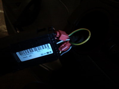

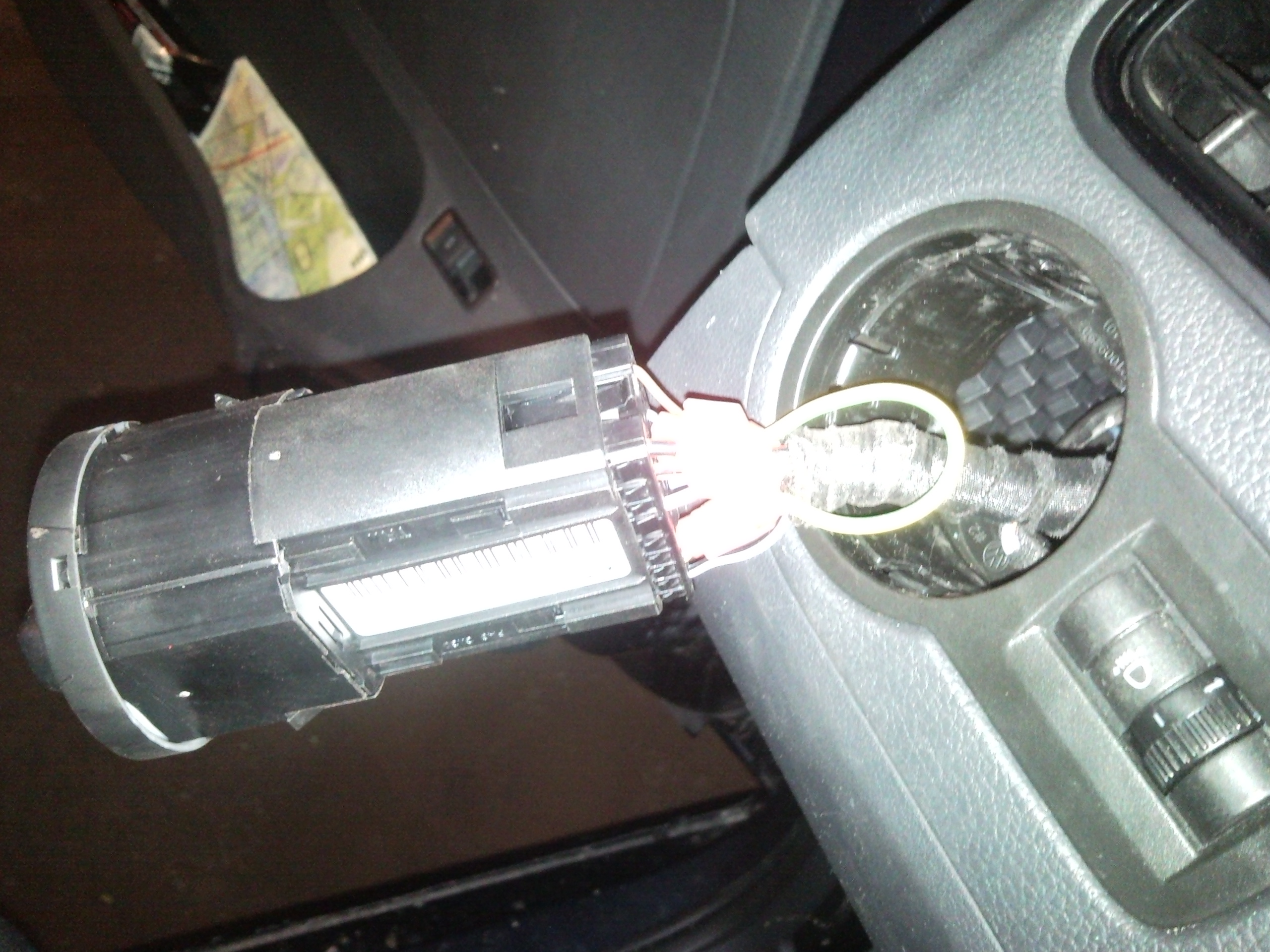

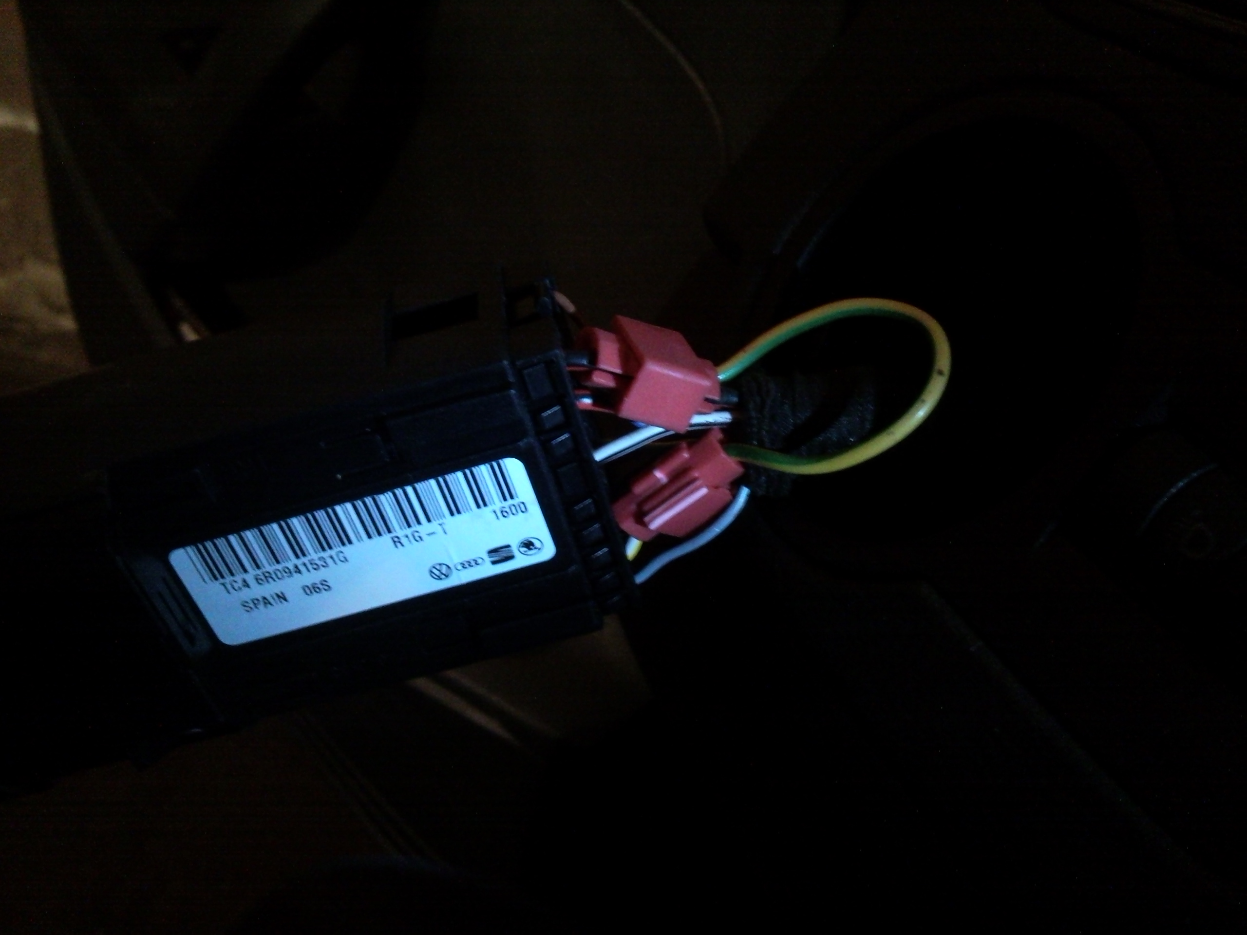

Седня осуществил этот вариант:
на колодке переключателя пронумерованы разъёмы,
на 1ый и 2ой подаётся напряжение при включении зажигания,
8ой разъём - передние противотуманки,
9ый -задние.
Соединил 1ый и 8ой. Теперь при включении зажигания загорают противотуманки.

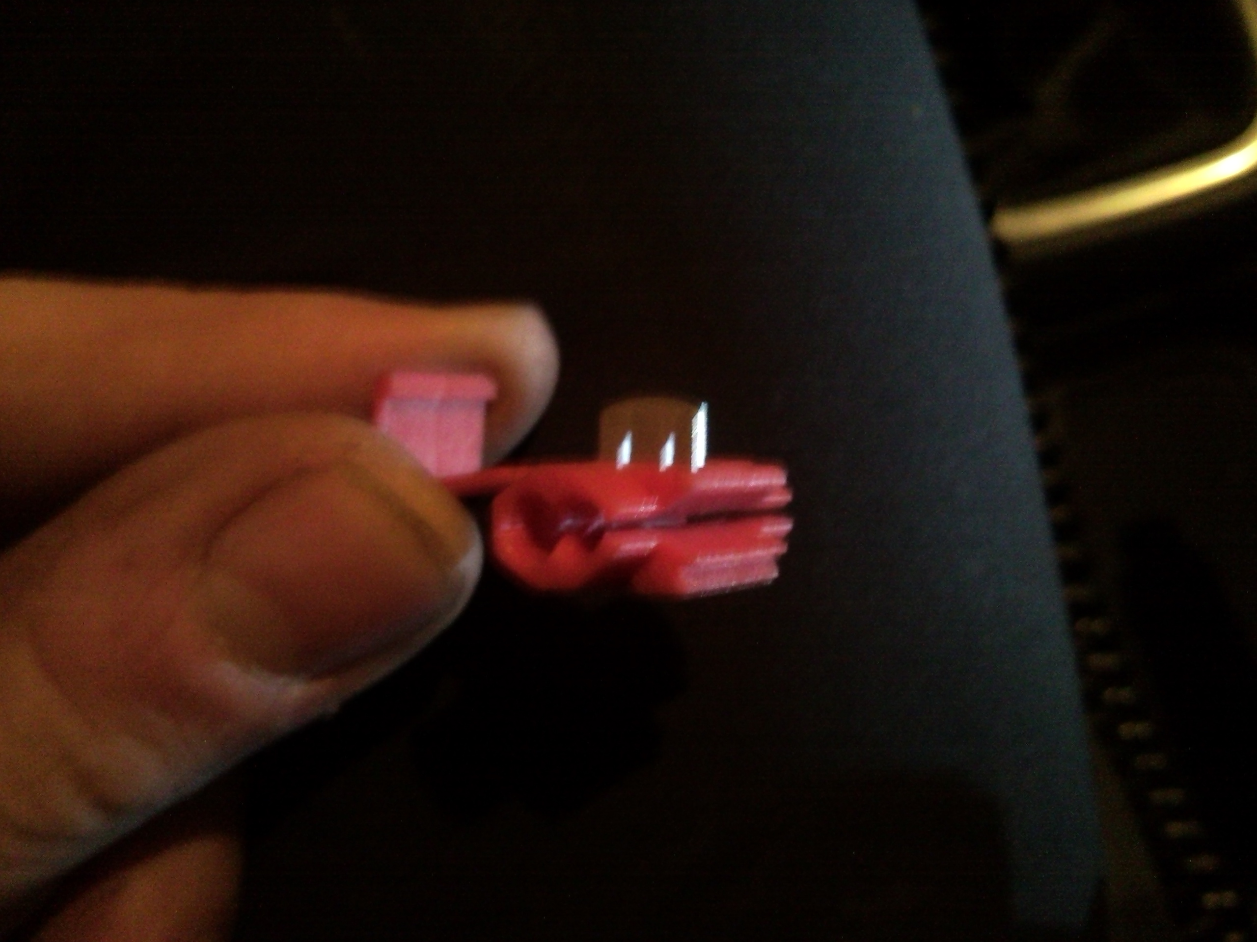

Соединял вот такими штуками и куском провода

Кстати при необходимости их можно выключить вынув соответствующий предохранитель.
И если можно по подробней что за штуки, где взять, как подсоединять?
