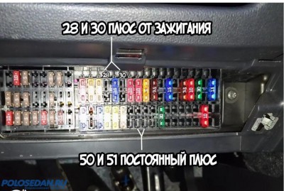

Здравствуйте.
Мне нужно подключить обмотку релюшки к плюсу (когда включен замок зажигания). Хочу запитаться через предохранитель.
Как вариант неплохо было бы подключиться через блок предохранителей. Где-то услышал что такое можно взять с 60-го предохранителля (Резерв). Снял блок. Хотел воткнуть фишечку от реле туда - а там нет клемничка... там пусто!
Подскажите пожалуйста как быть? Да и сам предохранитель некуда вставлять... Ну не в пластик же :)
Зарегистрирован: 19 май 2013, 12:17
Сообщения: 8
Откуда: Dnepr
Все. К сорок второму припаялся cheer
Сообщения: 8094
ещё варианты на всякий случай
Подключиться к плюсу
79.jpg [ 224.61 КБ | Просмотров: 4694 ]
