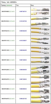

alex писал(а):
в блок предохранителей хочу, под стандартный разъем предохранителя
В предыдущем посте - ссылка, там фото и правильный номер пина "N 907 326 03". Можно и другие пины подобрать под разное сечение проводов - только выбирай что надо:

Странно - только сегодня забрал из экзиста 4 пина, все бъется. Нет отдельных пинов - ищите желтый оконцованный провод, номер на той же картинке.
