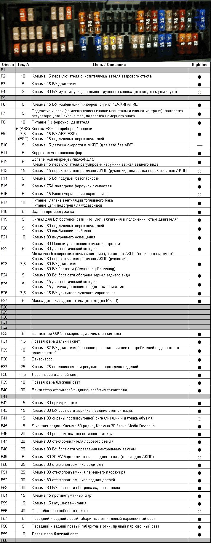

т.к. в Мануале нет схемы предохранителей, предлагаю в этой теме писать все найденные.
Предохранители размещаются:
  • в моторном отсеке
  • в салоне под рулевой колонкой
Я вот вчера напоролся на неработающие дворники - и звонок на на горячую линию Фольца, которая соединила меня с Дилером, который тоже мне не сказал какой именно предохранитель отвечает за дворники.
Предохранители для Highline на механике
Комментарий к файлу: За схему спасибо [b]Riv_2000[/b]
Карта предохранителей HIGHLINE
ХАЙлайн.jpg [ 29.47 КБ | Просмотров: 63974 ]

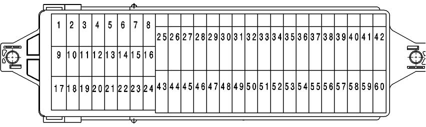

Вот предохранители для Highline на механике
Комментарий к файлу: Порядковое расположение предохранителей
коробочка.JPG [ 44.03 КБ | Просмотров: 28761 ]
Комментарий к файлу: Примечание:
● - базовая комплектация;
○ - дополнительная опция;
─ - отсутствует в базовой комплектации.
Highline.JPG [ 322.46 КБ | Просмотров: 28761 ]

какой предохранитель отвечает за подсветку в багажнике???
F21
А на что похожа схема предохранителей в Комфорте,на Тренд или на Хай?

Назначение предохранителей для всех комплектаций одинаково. Разница только в отсутствии различных систем для менее богатых комплектаций, а соответственно и отсутствовать будут и предохранители.

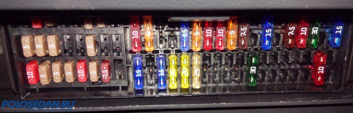

Люди дорогие- что же у меня тогда за комплектация?. Нашел тут уже 3 таблицы с обозначением предов, но у меня один фиг их меньше всех )))
К чему я все это- не работает задний левый габарит (только задний!). Грешил на разьем/проводку. НО - при включении задних противотуманок- лампа габарита горит, разумеется ярче
Причем в разьемах 57-58 нет ни только предохранителей, там даже фишек нет. Вроде на фото это видно. Хотя правый габарит горит
/машинка конца 13 года, седан

Знаю только, что электропроводка существенно меняется. Причем не одним махом, а постепенно.
