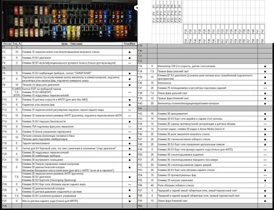

Схема предохранителей VW Polo седан.
предохранители Поло тренд.JPG [ 357.83 КБ | Просмотров: 153653 ]
О предохранителях наглядно.
Если у кого-нибудь есть более наглядная информация, выкладывайте в теме, я перенесу в первый пост. Первый пост будет виден на всехстраницах темы.

sviazist писал(а):
Наконец то я получил ответ на свои многочисленные письма.
Если не секрет-кто дал схему? Хотелось бы заиметь для Хайлайна с пакетом премиум.
Сообщения: 8093
sviazist
Спасибо , получилось.

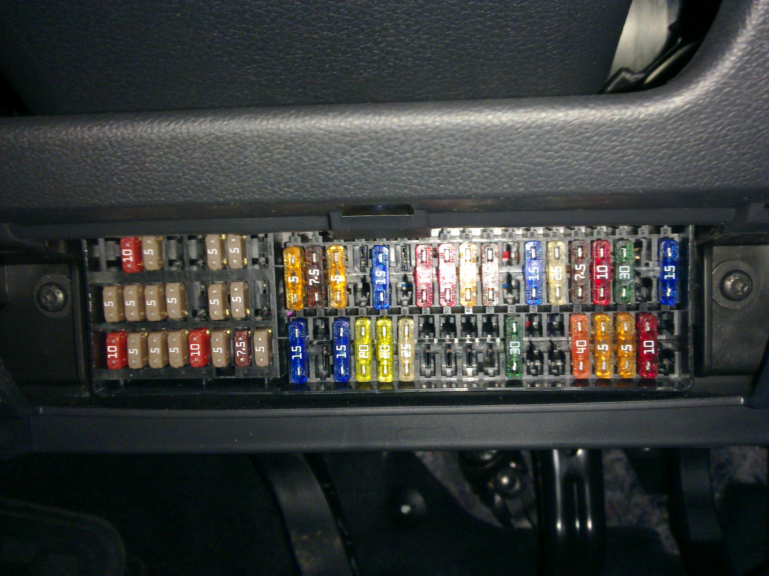

Зарегистрирован: 04 ноя 2011, 23:08
У меня такая же фигня не работает прикуриватель. Парни, кто нибудь знает какой именно предохранитель отвечает за прикуриватель?
У меня Comfortline.
Вот схема мож. кому пригодится:
10122011471.jpg [ 1.32 МБ | Просмотров: 30882 ]

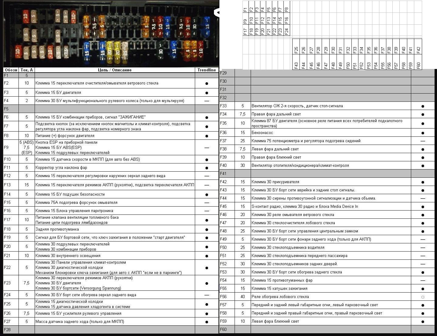

Для тренда чуть доработал ранее представленную
предохранители Поло тренд.JPG [ 357.83 КБ | Просмотров: 27563 ]
Получил по сути что ожидал

перестал работать передний плафон :(
я так понимаю, дело может быть в предохранителе?
сначала попробовать заменить его?( по схеме F21?) или сразу к диллеру? :(
