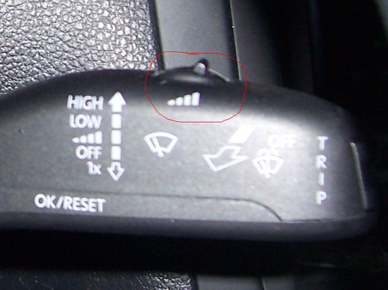

но вот тот рычажок на фото
Сгорел предохранитель дворников и омывайки
100_7967_cr.jpg [ 54.77 КБ | Просмотров: 15921 ]
Сообщения: 2344
Поблагодарили: 926 раз.
Это он у Вас стоит или на самом быстром режиме или на шаг меньше.
А вообще просто регулируйте этим рычажком во время дождя частоту взмахов дворников и не заморачивайтесь с подсчетом секунд :)
