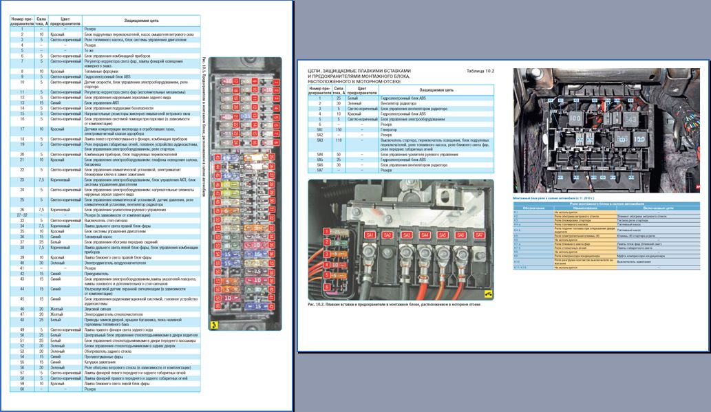

Схема предохранителей VW Polo седан.
предохранители Поло тренд.JPG [ 357.83 КБ | Просмотров: 155118 ]
О предохранителях наглядно.
Если у кого-нибудь есть более наглядная информация, выкладывайте в теме, я перенесу в первый пост. Первый пост будет виден на всехстраницах темы.

Вот мои предохранители:
Фото0591.odg [380.35 КБ]
У меня, как и на твоём первом посте вначале страниц нет позиций 50,51,52

нашел 21 плафон освещения багажника
Фото0591.odg
Не смог открыть! Ребята у кого получилось, дайте картинку, закреплю!

Комплектация H+P.
Найти схему предохранителей не получилось.
Во всех схемах нет описания предохранителей F28-F32.
Что они из себя представляют?
На F28 подается +12 после зажигания.
В F29 у меня стоит 15А. Для какой цепи?
F30?
В F31 и F32 стоят 10А. Для каких цепей?
Отсутствует F35 (Клемма 87 БУ двигателя (основное реле питания всех потребителей подкапотного пространства)) и F55 (Клемма 15 катушек зажигания). Почему?
Отсутствует 27, но он только на МКПП.
Ну и 60. На фото блока от комфорта он не имеет контактов. Резервный?
В общем, за что отвечают 28-32 и почему нет 35 и 55 (может они в подкапотном?)?
Вот здесь нашел описание 28-32, но странно, по описанию эти части есть в любой комплектации, а предохранителей там ни у кого нет.

Подскажите кто может, почему предохранители поз.34,38 дальний свет 7,5А , а ближний свет поз.39,59 10А , мощность ведь у ближнего 55Вт, а дальнего 60Вт?

Пришлось попутаться с предохранителями - сделал памятку для хранения в машине под ламинирование. Может кому пригодится !
Предохранители VW PS
4.55Mb
Предохранители.jpg [ 140.63 КБ | Просмотров: 21163 ]
