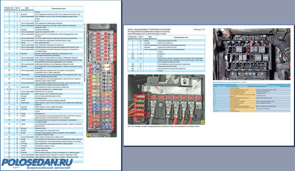

Схема предохранителей VW Polo седан.
предохранители Поло тренд.JPG [ 357.83 КБ | Просмотров: 154091 ]
О предохранителях наглядно.
Если у кого-нибудь есть более наглядная информация, выкладывайте в теме, я перенесу в первый пост. Первый пост будет виден на всехстраницах темы.

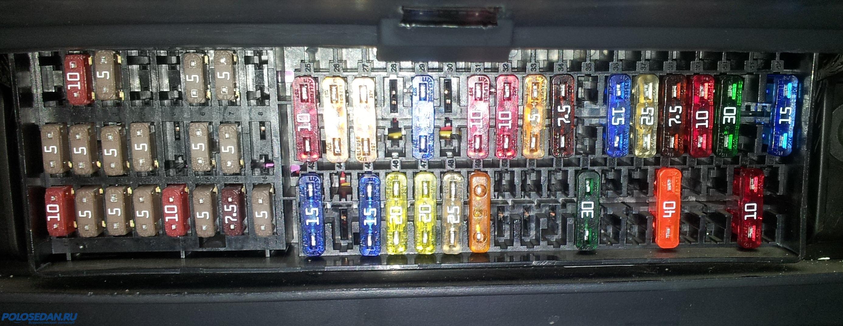

не горят габариты с левой стороны на сочи эдишн купленный в декабря 2013 года. 57 и 58 предохранителей нет. звонил дилеру Мажор , ответ гениален- "не может такого быть", "посветите фонариком"," а контакты для предохранителя там есть?" "приезжайте, мы хотим на это посмотреть." ехать в сервис , чтобы найти предохранитель.-полный бред! Дайте совет, плиз!
Добрый день!
У меня машина аналогичной комплектации и также отсутствуют предохранители 57 и 58. Вчера перестали работать дворники, заменили предохранитель 2-мини (сгорел). Но такое впечатление, что во время поиска сгоревшего предохранителя один воткнули все же не на свое место. Если есть у кого-то возможность выложить расположение предохранителей на данную комплектацию, помоги пожалуйста, так как то, что имеется в наличии не совпадает со схемой выше.
Сообщения: 2967
Откуда: Псков
Благодарил (а): 918 раз.
Поблагодарили: 1626 раз.
Вот моя схема. Комплектация - Sochi Edition на палке без допов.
Предохранители.jpg [ 1.02 МБ | Просмотров: 22451 ]
Зарегистрирован: 24 окт 2014, 09:48
Откуда: Тюмень
Спасибо большое! Теперь вижу, что мне 46 на место 50 поставили. Очень выручили!
