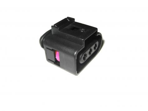

Пришлось снимать фару и неудачно снял разъем с фары :-( т.ё. сначало отломилось ушко за которое надо тянуть при снятии разъёма, а дальше разворотил отвёрткой чтобы снять... заказал новый разъём... Но возник вопрос, смогу я не вмешиваясь в проводку поменять сам этот разъем? Может быть ктонить лазил туда и знает как вынимать провода из этого разъёма?
Буду благодарен любой инфе
Разъём фары.
045243.jpg [ 7.83 КБ | Просмотров: 16965 ]

Судя по фото сломал ты разъём корректора. Совет тебе такой, доламывай аккуратно сломанный разъём, что бы освободить пины, только их не повреди. Этот разъём ломается достаточно хорошо, там хрупкий пластик. Выковыривать пины другим способом не советую.

Если аккуратно их выломать я их смогу в новый коннектор вставить?
Если сломаешь то вот в помощь
http://www.passatplus.de/umbauteile/stecker/stecker2.htm
Ищешь свой разъем и покупаешь пины по парт номерам

Покупал себе фишку с двумя клемами, кстати тоже на фару. Она шла уже с короткими(5-7см) проводами. Раскурочить аккуратно старую не получилось.

DiablosssPrk
Записать какие провода в каком месте.
Ломать лучше в следующей последовательности:
1. Ломаем внешний кожух под корень
Разъём фары.
045243.jpg [ 15.22 КБ | Просмотров: 16882 ]
2. Когда сломан внешний кожух, будет доступ к внутренней части, там надо перекусить две перемычки, которые соединяют верхнюю часть и нижнюю(это там, где вставляется розовый фиксатор)
3. Перекусить кусачками согласно красным меткам на фото.
Разъём фары.
1J0973723_tn.jpg [ 10.84 КБ | Просмотров: 16882 ]
4. Снять нижнюю часть.
5. Вставить пины в новый корпус разъема.

Отковыряй розовый пластик, он выдвигается сбоку в окно разъёма, две канцелярские скрепки, можно и одну, только согни правильно, вставляешь в гнезда съёмника и всё разберётся . Как раз научишься, ведь ещё обратно собирать, разломать всегда успеешь.

Низкий поклон Wowik[c@$peR] и его опыту, но посмею добавить другой вариант: берете в гараже КАЧЕСТВЕННЫЕ старые ножницы из хорошей стали, разбираете на две половинки, вытачиваете каждую половину так чтобы на конце получились 2x1мм кончики длинной сантиметра два... И вуаля, сьемник контактов готов. Сперва выдвигаете розовую защелку клемм, потом аккуратно отжимая сьемниками усики (их два с противоположных сторон), высовываете сами клеммы. Сперва может не очень получаться, но я быстро приноровился

wrill, CaHuTaP, господа, ну зачем со сломанным разъемом столько мороки??? Разъем под списание, так и добить его до конца, быстро и верно. А точить ножницы и ковырять скрепкой, ну это все сверх долгие методы, тем более нужен навык.

Wowik[c@$peR] ради тренировки, потом пригодиться может bt Кстати не сразу я дошел до этого розового фиксатора, ой не сразу))

А я себе придумал съемники контактов из таких фишек. Просто заказал фары от GTI, и пора собирать переходники. Щас на разборках закупаю фишки, а в них уже есть все необходимое (контакты, уплотнители, заглушки).
