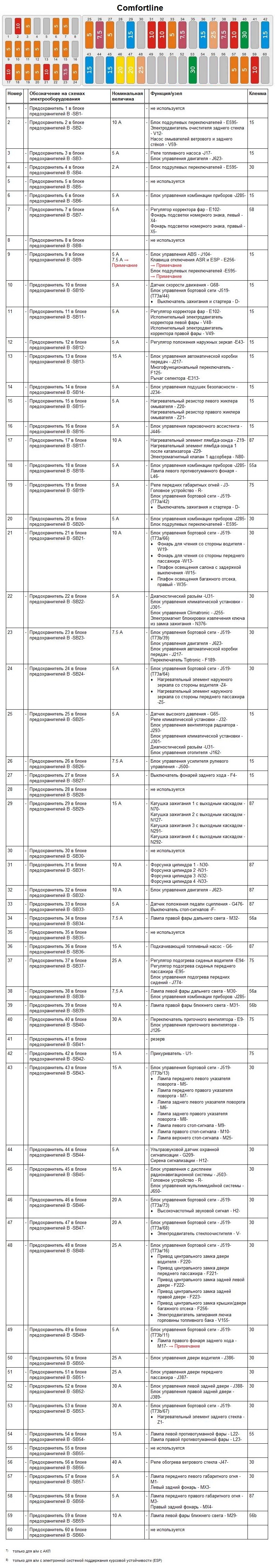

Исходя из сообщения
Alexey VW писал(а):
Назначение предохранителей для всех комплектаций одинаково. Разница только в отсутствии различных систем для менее богатых комплектаций, а соответственно и отсутствовать будут и предохранители.
Из рисунков выложенных им же, собрал два рисунка вместе, распечатал и положил в бардачок своего COMFORTА, может, когда пригодится. :-)
Карта предохранителей COMFORTLINE
Highline2.jpg [ 739.65 КБ | Просмотров: 34040 ]

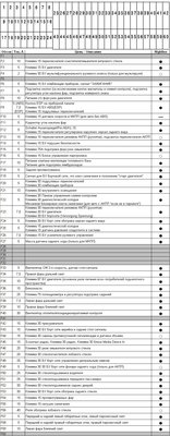

Немного измененная схема предохранителей, по Elsa 06.2011
P.S. Поправил файлик, было пропущено описание предохранителя
Предохранители.doc [103.5 КБ]

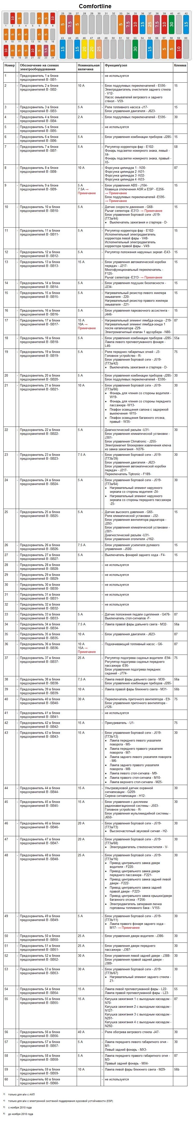

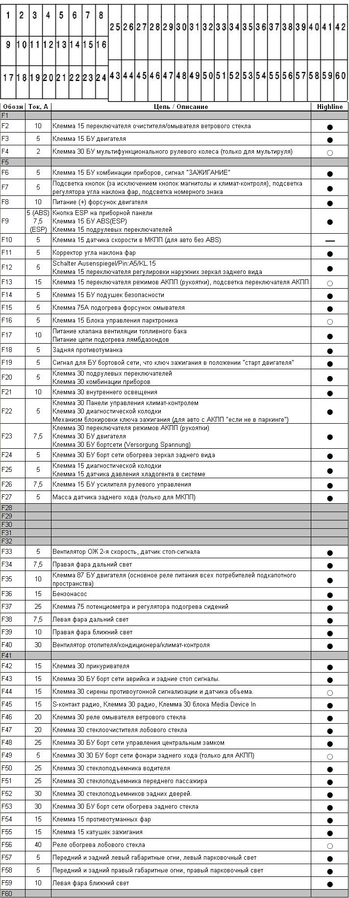

Вот свежие таблицы предохранителей (источник: ELSA 4.0 VW - 04.2012). Может кому пригодится.
Одна таблица для авто выпущеных до июня 2011г.
Другая для авто выпущеных после июня 2011
Схема предохранителей до июня 2011г..jpg [ 1.22 МБ | Просмотров: 32379 ]
Схема предохранителей после июня 2011г..jpg [ 1.23 МБ | Просмотров: 32379 ]
