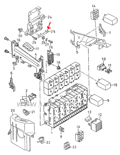

кто знает что эта за деталь под номером 25?
коммутационный блок , Pеле, Гнездо для предохранителя
может просто перемычка, (ну, проводом можно соединить) . Но проверь я внимательно всё это не смотрел, .

там какой то предохранители, но он у меня сгорел и я хочу его поменять но не знаю на сколько амперах он идёт.
может кто нибудь знает?
Судя по внешнему виду монтажного блока можно сделать предположение о том что Поло Седан (про который вы интересуетесь) построен на платформе Golf III - Golf IV либо совместимом.
Номер по гольфам не пробился но вот такая же деталь была установлена и на пассат например 1997 года. (одна основа по крайней мере в плане электрики с гольфами).
Методом дедукции Шерлока Холмса установил, что если под номером 36 деталь на картинке от пассата Ваша то ее оригинальный номер "N 0171251" и предохранитель на 50А его цена от 15 до 20 рублей.
Вот картинка:
ЗЫ:
Заморочился т.к. просто оказалось интересно разобраться.
ЗЫЫ:
На будущее рекомендую решение проблем искать на Форуме Volkswagen, сам искал и ищу ответы по ремонту своего гольфа там (пока жду своего полика...). Данный сайт и форум посвящен VW Polo Sedan.
ЗЫЫЫ:
Вроде такие предохранители, причем на 50А я видел или на Волге, или ГАЗели...
