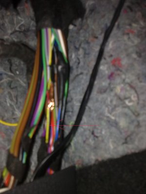

Все привет, помогите пожалуйста кто чем может. Подскажите, за что отвечает черно-желтый провод в жгуте проводов у левой стойки со стороны водителя, фото прилагается, правда она не ахти( К этому проводу был подцеплен провод от сигналки (зажигание авто) все работало нормально. потом вдруг обратил внимание, что сига не видит зажигание. Стал искать в чем причина, оказалось на этом проводе желто-черном нет +12 при включении зажигания, хотя раньше было :shock: провод сигналки прозвонил, все нормально.В авто все работает вроде ) Вот и интересно, что это за провод. +12 (зажигание) можно взять например с блока освещения. Все думаю, за что отвечает данный провод? Подскажите плиз
вопрос по проводке
проводка.jpg [ 921.45 КБ | Просмотров: 4329 ]

Без схемы никто не поможет, только бывалые полосигнальщики)
Не парься, отсоединяй, и кидай на любой другой девайс, хоть на прикуриватель) главное, чтоб контакт на сигналку дошел dont !

надежда только на инфу от диллера) Да, так и придется. Седня опять метамарфозы, вечером по кан шине похоже увидела сигналка зажигание)) но потом опять ослепла)) походу и в проводке и в сиге что-то, буду искать на досуге )) может предохранитель где отпал

Где-то была информация по установки Пандоры. Если не ошибаюсь, там фигурировал черно-желтый провод-это высокий + кан шины, или что-то подобное. Вопрос: сигналка по кану подключена?

CAN-шина идет витой парой. Если это CAN-Antrieb, то провода должны быть оранжево-черный и оранжево-коричневый, но не желтый.

Не, кан шина витая пара,все правильно, сам ее видел. тут какая-то силовая цепь. причем судя по сечению, нормальная. по карте предохранителей если смотреть, есть цепи, в которых фигурирует зажигание для системы управления. вот их думаю и смотреть. Самое интересное, что по кан шине сига иногда видит его, аналоговый отключен.

на счет черно желтого провода Если я правильно разобрал фото этот провод является дублирующим + на стеклоподьемники проследи если я прав то он будет уходить в разьем на водительскую дверь а в ней болезнь ,разьем на кнопки стеклоподьемников очень хлипкий!!! проверь Это.

до места в разъеме водительской двери все равно должен + быть, даже если там разрыв. провод то идет откуда то с торпеды, надо подлезть под блок предохранителей.
