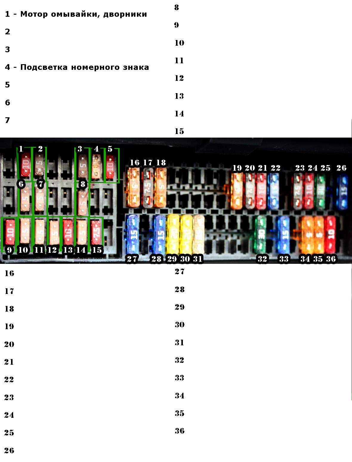

В виду отсутствия карты предохранителей у официальных дилеров, предлагаю создать временную, самодельную! :)
Всё наверное помнят мой пост, я первый столкнулся с такой проблемой!
http://www.polosedan.ru/forum/viewtopic.php?f=14&t=1316
Файл в psd со слоями, для тех кто будет добавлять новые найденные предохранители:
http://files.mail.ru/JU6J6N
Благодарить не нужно, пользуйтесь на здоровье, дорогие одноклубники!
А самое главное добавляйте новые предохи в список, и обновляйте карту!
P.S.Как заберу машину с работ по шумоизоляции, сделаю так же карту на Highline;)
Ну либо кто нибудь может меня опередить:)
Карта предохранителей TRENDLINE
predox.jpg [ 565.45 КБ | Просмотров: 28143 ]

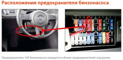

22 должен быть бензонасос
Взята из технологической карты установки Pandora
Это для хетча или для седана?...
Видимо это гнезда хайлайна... Завтра проверю на своём...

Идея отличная, учитывая то что достать это схему оказалось невозможно даже в Германии, автору спасибо. Только предлагаю чтобы со слоями не заморачиваться вести список здесь, вот так к примеру. Редактируйте если что не так и добавляйте что знаете.
1 Мотор омывайки и дворники
4 Подсветка номерного знака
22 Бензонасос

mikarusso писал(а):
Конечно для седана! Ссылка на полную документацию есть в теме установка сигнализации своими силами.

mikarusso
Уважемые форумчане, у меня для Вас хорошие новости: в данный момент я работаю над созданием данной карты с описанием всех предохранителей. Официальной информации о предохранителях - НОЛЬ, и такой таблицы не существует в природе, поэтому ни одного диллера ее нет. Я нашел схему коробки предохранителей и смотрю куда идет данная цепь в зависимости от предохранителя, приходится с каждым предохранителем перелопатить кучу схем, пока поймешь, что же он все-таки защищает, тем более бывает что один предохранитель защищает несколько цепей + разные комплектации.
Пока обработал первые 16 предохранителей, всего их 60.
Если я все-таки завершу этот титанический труд в чем не сомневаюсь, то каждый из Вас должен будет мне как минимум бутылку пива :grin: Сопьюсь, млин ... :lol:

№28(15А)-питание 12в. При установке магнитолы пришлось применить усилие. Вылетел предохранитель. Визуально проводка не повреждена. Магнитофон не доходит до фиксации около 7-8мм. Предохранитель заменил, а магнитофон оставил пока так.(TRENDLINE)

Evgenomsk получается в тренде он стоит на 10, а в какой то другой комплектации на 15?....
Ничего не понимаю))) Неужели подводка к гнёздам разная?...
Давайте сделаем карту предохранителей, с помощью Алексея, продадим её дилерам, и на вырученные средства купим Алексею много много пива:))))))
P.S.Насчет слоёв тогда не волнуйтесь, пока что пишем здесь списком, а я буду по мере возможности обновлять всю карту сам.

Походу самый надежный способ определить где какой предохранитель это метод тыка
С 28 по 32 отсутствуют у всех. Питание магнитолы, MDI и прочей мультимедии висят на 45-м предохранителе в 15А. Что-то Вы путаете.
