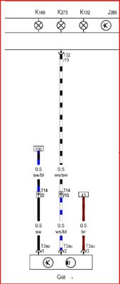

Собственно говоря нужно узнать цвет провода от датчика скорости который идет к приборке. Буду благодарен у кого есть литература или электронная версия посмотрите плиз.

цвет провода от датчика скорости = белый с синей полосой , а подходит к к приборке = белый с чёрной полосой, .......где то соединение через штекер , поэтому такая путаница..... хотел наглядно выложить ,получается только формат .bmp который запрещён.

можно переименовать в .jpg и выложить

вот всё что удалось :pardon:
Нужно узнать цвет провода от датчика скорости
не.JPG [ 28.83 КБ | Просмотров: 4095 ]
