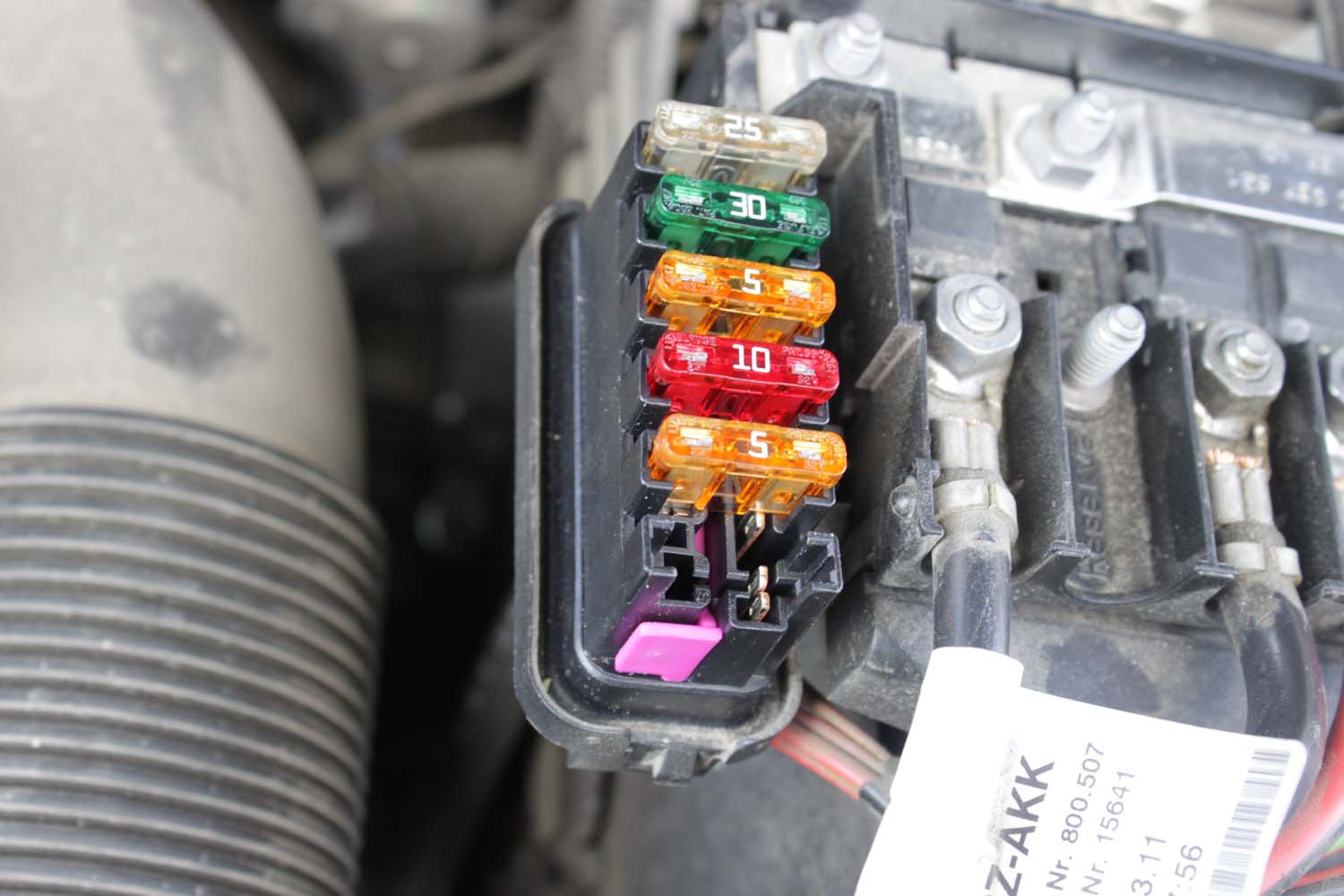

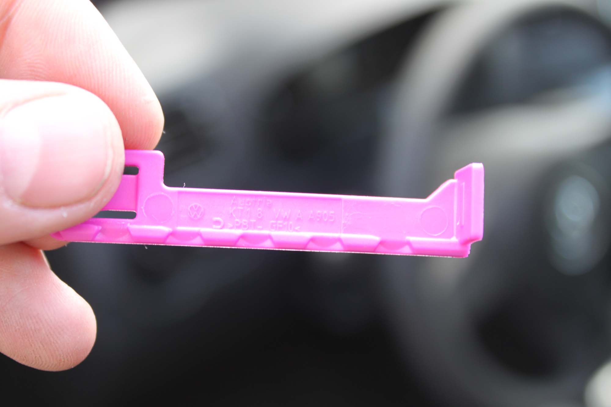

Собрался подключить радиостанцию, но возникли проблемы где запитаться, расчитываю на 25А
Тут открыл капот и на аккумуляторе обнаружил площадку с предохранителями
думал зацепиться к силовым(там где площадка, есть 1 резерв и 1 на 50А), но менее 30А не нашел предохранителя,
рядом есть ножевые предохранители, есть 1 свободное место, но вот возникла проблема где найти штекерок в который втыкается ножка предохранителя, там на данный момент пусто
Подскажите где найти такую ножку, или может кто подскажет номер в каталоге чтобы заказать
Комментарий к файлу: это площадка внутри предохнанительной коробки
Предохранители в моторном отсеке

Комментарий к файлу: сами предохранители
IMG_8412.JPG [ 121.87 КБ | Просмотров: 2789 ]
Зарегистрирован: 27 июн 2011, 09:29
Сообщения: 49
я когда ещё на калине ездил, и у меня перегорел предохранитель обогрева заднего стекла (вместе с гнездом и оплавилось нахер всё) то пришлось искать новые клемы чтобы вставить в пустой разъем предохранителей. Не нашел.
Но в сервисе "рога и копыта" мне подарили посадочное гнездо для предохранителей из которого выходит 2 провода, т.е. отдельная такая кончтрукция которую я просто на скрутке прикрутил в цепь, заизолировал, вставил предохранитель и аккуратно спрятал за блок предохранителей
