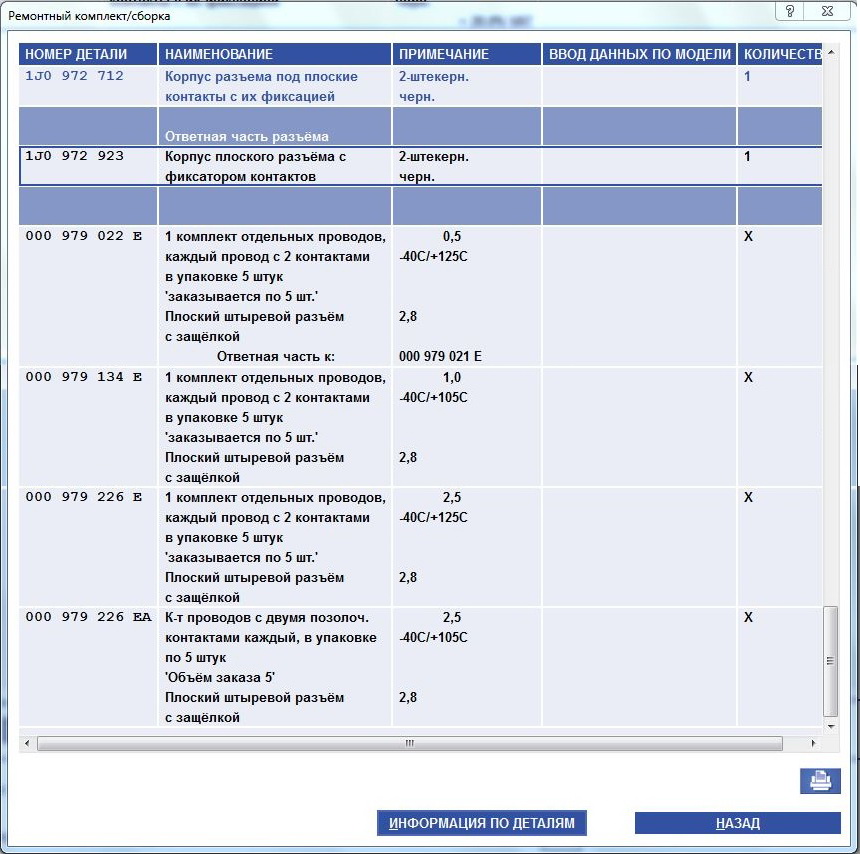

Добрый день! Требуется приобрести и заменить два разъема 1J0972712 (торчат снизу из штатных сидений, обогрев). Помогите подобрать пины (не ремонтные провода) для этого разъема. Провода силовые.
CaHuTaP, вот пины которые Вы ищите:
0,5-1мм2 - N 103 185 05
2,5мм2 - N 103 190 05
Вот на всякий случай.
И вот выдержка из ETKA:
Подбор пинов в разъем 1J0972712
1.jpg [ 176.4 КБ | Просмотров: 3693 ]

Моя благодарность не знает границ! Кстати, всем желающим заменить сиденья с сохранением оригинальной проводки подогрева автомобиля помогут эти каталожные номера. Два разъема, четыре пина, устанавливаются на сиденье взамен штатных разъемов.
