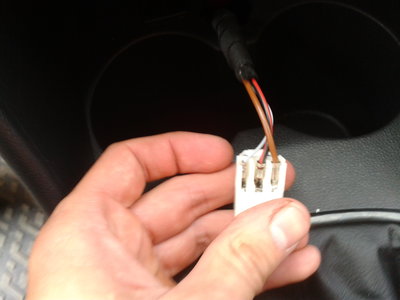

Работает этот прикуриватель так, повернул ключ пошло питание на прикуриватель, а когда поворачиваешь включение габаритов загорается подсветка приборов и т.д, а также и подсвечивается прикуриватель.

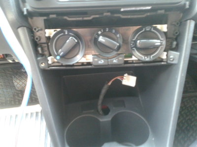

К прикуривателю идет три провода, минус и два плюса, один из них " тонкий белый провод" и есть плюс подсветки, вот к нему я и за питался.

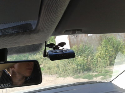

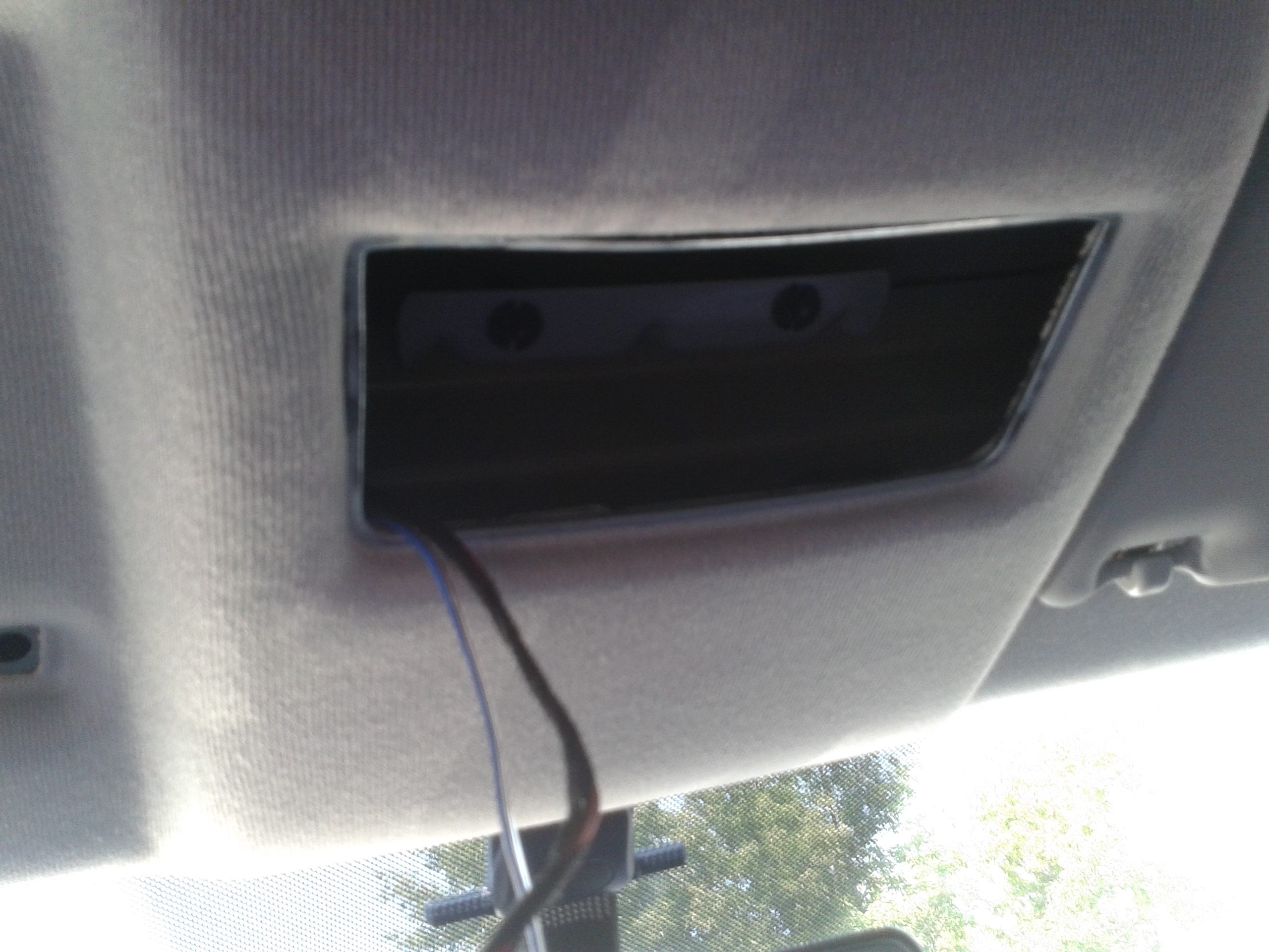

Купил провод пять метров "еще осталось" и протянул его по потолку через левую стойку (стойку снимать боялся т.к очень туго снимается). Затем под панелью приборов точнее в районе предохранителей протянул в район прикуривателя, ну и все подключил. Время ушло 4 часа, но я делал все очень медленно, все соединения спаивал изолировал термотрубкой ( двойным слоем) но планировал сделать разъёмами папа мама но их в магазине не оказалось.
Если кто то будет в будующем вешать еще виддео регистратор, можно сразу проложить 4 жильный провод, типа USB удленителя.
Как-то так.
Радар детектор подключение.
2013-08-12 14.10.36.jpg [ 1.21 МБ | Просмотров: 4146 ]
Комментарий к файлу: Стойка после установки не гремит проводами, но потом думаю еще антискрипом дополнительно проклеить на всякий случай.
