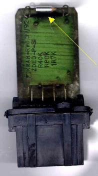

Не работают 1-2 скорости вентилятора печки G2/J2 или 1-2-3 скорости на G3/B3
Диагноз: выход из строя термопредохранителя (ТП).
Сложность лечения: 2 из 5
Лекарство: термопредохранитель на 16А и 184° - 196° С. Например TZD-216 В Москве можно купить в http://www.chip-dip.ru. Цена ~30 рублей.
Необходимый инструмент: крестовая отвертка, тонкая шлицевая отвертка, кусачки, пасатижи.
Применяемые сокращения: БУ - блок управления, ТП - термопредохранитель.
Лечение:
Часть первая - добываем неисправный агрегат
1.1 Снимаем полку перед передним пасажиром
1.2 Лезем в образовавшуюся нишу. Желательно глазами в верх и руками в перед. В руках тонкая шлицевая отвертка. Видим у правого крыла "нарост" прикрытый теплоизоляцией - это и есть вентилятор печки.
1.3 Отгибаем пеплоизоляцию. Подсовываем отвертку под маленький металлический уголок, который является фиксатором всего агрегата, и отгибаем его вниз.
1.4 Круговым движением выводим мотор из зацепления и винимаем его вниз.
1.5 Мотор с блоком управления у вас в руках. Осталось только отсоединить провода, и можно вылезать.
Часть вторая - докапываемся до сути
2.1 Опять же тонкой шлицевой отверткой отгибаем пластмассовую бородку корпуса, которая удерживает алюминиевую пластину к пластмассовым контактором (блок управления), и достаем этот БУ.
Вариант для продвинутых: БУ можно снять и не снимая мотора. Но лучше все-же снять и мотор. Почему? Объясню ниже.
Предостережение: отгибать аккуратно, дабы пластмаску не обломать.
2.2 Поворачиваем БУ внутренней стороной к себе лицом (рис. 1).
Рис.1 Блок управления (БУ) мотора вентилятора печки. Стрелкой показан злополучный термопредохранитель. Цилиндрик - это и есть умерший термопредохранитель.
Часть третья - непосредственно лечение
3.1 Выкусываем труп сохраняя его ножки.
3.2 Берем новый (надеюсь вы его уже купили) ТП, жгутим его ножки со старыми и обжимаем.
Вариации на заданную тему:
- "не нужен новый ТП, можно просто закоротить старый тонкой проволочкой" - Ошибочное мнение. Как и любой "жучек" такая конструкция может привести к очень трагическим последствиям. Пажара сам не видел, но дым и оплавленную рубашку мотора лицезреть пришлось.
- "можно новый ТП припаять на место старого" - Спористь не буду. Возможно и так. Но ИМХО если все же паять, то обязательно удерживая ножку пинцетом или тонкогубцами для теплоотвода. Ведь паяем-то ТЕРМОпредохранитель.
Часть четвертая - проверка
4.1 Присоединяем унутренние проводки к БУ. Имея любой источник питания (e.g. Адаптер) на 12В проверяем вращение вентилятора (турбинки), тупо перетыкая провода межлу входящими дырками для контактов на лицевой стороне БУ.
Часть пятая - сборка
5.1 Вдумчиво исполняем пункты второй и первой части с точностью до наоборот.
5.2 Радуемся жизни.

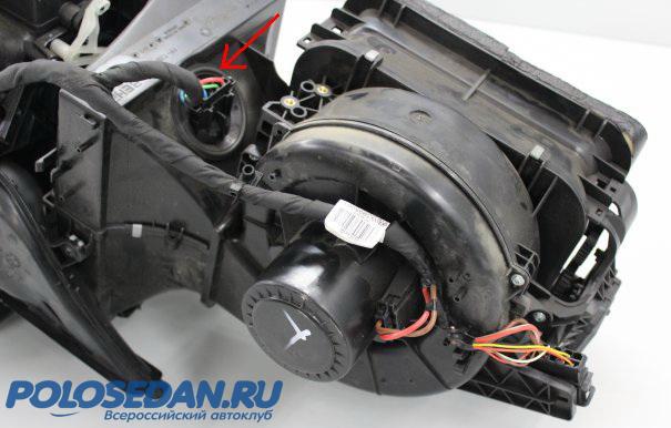

ребята , кто менял этот блок сам, а то я что то не могу найти его местоположение ??? подскажите )

Юрчик,
Я не менял, но знаю где:) Нужно снять бардачок, тогда откроется вид почти как на приложенным фото. Сам доп-резистор я отметил красной стрелкой.
Комментарий к файлу: Дополнительный резистор отопителя

Dr_Bak писал(а):
Юрчик,
Спасибо большое , я сам вчера менял еле нашел его , пришлось снимать вентилятор печки , заодно почистил его , на нем пыли было тьма ) обидно что вентилятор стоит до фильтра (((( не продуманно это у ВАГа ((((
