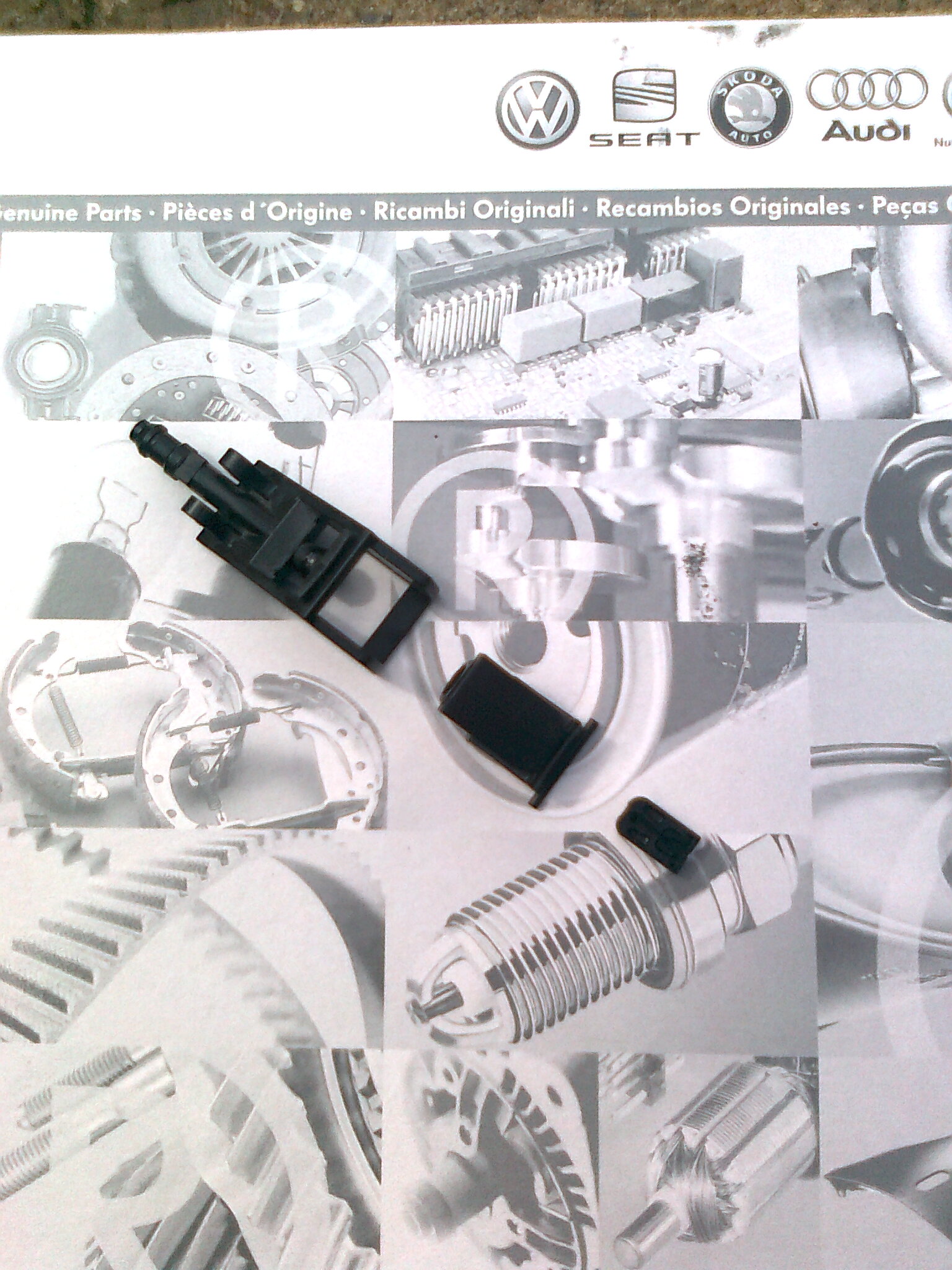

В связи с обилием бабочек-капустниц в нашей местности для размочки и снятия трупиков потока омывающей жидкости из форсунок стало не хватать. Продувка не привела к успеху, пришлось прибегнуть к разборке. Устройство оказалось не сложным, был забит лабиринт-завихритель веерной форсунки, на фото самый маленький элемент. Что бы проверить распыл подсоединял 2-х см. трубку к шприцу с водичкой. Данная форсунка без подогрева, но есть полость для установки подогревателя и 2-х выводных проводов. При очистке не применять проволоку или иглы! Разберите, иначе повредите сопло и распыл будет струйным. Тем у кого посылторг у дома - замените, вроде цена на аналогичную не более 400 р.
Комментарий к файлу: Форсунка омывателя без подогрева, составные части.

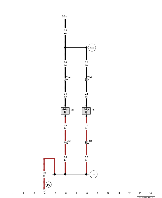

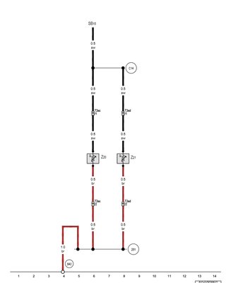

Вот схема форсунок и по ней видно, что форсунки работают при включении зажигания и выключаются при его выключении. Ни о какой температуре воздуха, при которой обогрев активируется, а также нажатии кнопки обогрева заднего стекла здесь не может быть и речи. Элементарная схема без каких либо контроллеров.
Обогрев форсунок омывателя ветрового стекла
612-015020612.jpg [ 47.2 КБ | Просмотров: 9953 ]
Сообщения: 2344
Поблагодарили: 926 раз.
Так про контроллеры никто и не говорил :) Регулировка, скорее всего, тупо через терморезистор - с повышением температуры растет его сопротивление и ограничивается ток через нагреватель.
На схеме, кстати, обозначены регулируемые нагреватели...
