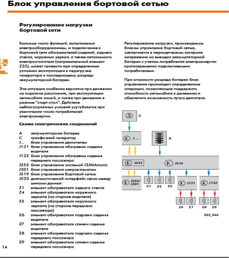

Заметил, что когда нажимаю на кнопку, щелкает блок комфорта(включает обогрев) и через пару секунд еще один щелчок(выключает), дальше на кнопку блок комфорта уже не реагирует, только если заглушить машину, завести снова и повторить операцию. Если включить и выключить сразу обогрев, то щелчки из блока комфорта дублируют кнопку. Два раза можно включить/выключить, включить/выключить, потом он снова сам выключается и не реагирует на кнопку. Т.е кнопка загорается, но из блока комфорта уже щелчка нет.

могу только предположить, что срабатывает защита, а вот от чего ?
видимо замыкание в нитях обогрева,проходящий ток выше допустимого,вот защита и срабатывает.
это догадки....возможно дело в другом.
как одна из версий.

Не на все вопросы есть стандартные (типовые) ответы. Есть схема, есть принцип работы, есть методика поиска неисправностей. Хочу напомнить, что обогрев вкл. откл. через блок управления бортовой сети обладающий собственной логикой. Самый банальный ответ, как ни странно, - слабо заряжен АКБ.
