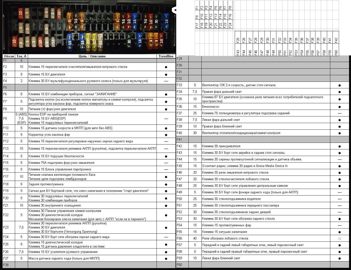

Проверяй предохранитель F21 download/file.php?id=12535&mode=view
F21 завязан с освещением салона,а там всё нормуль.
