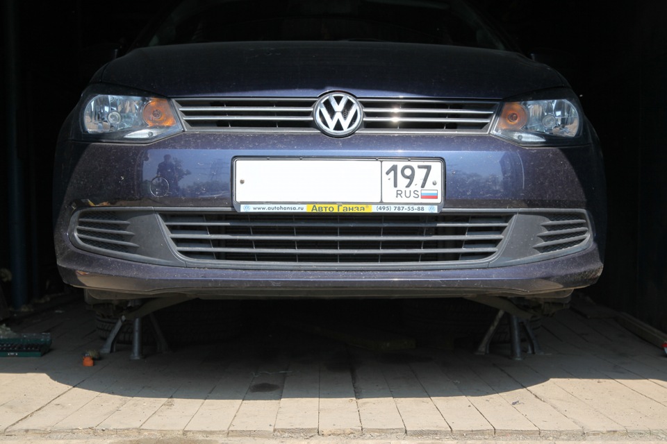

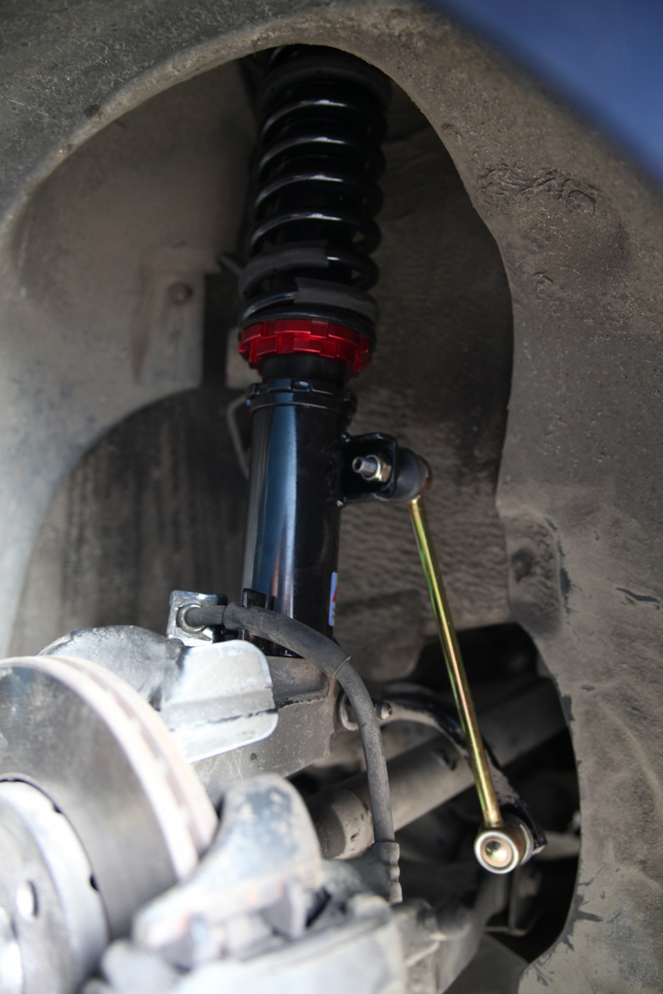

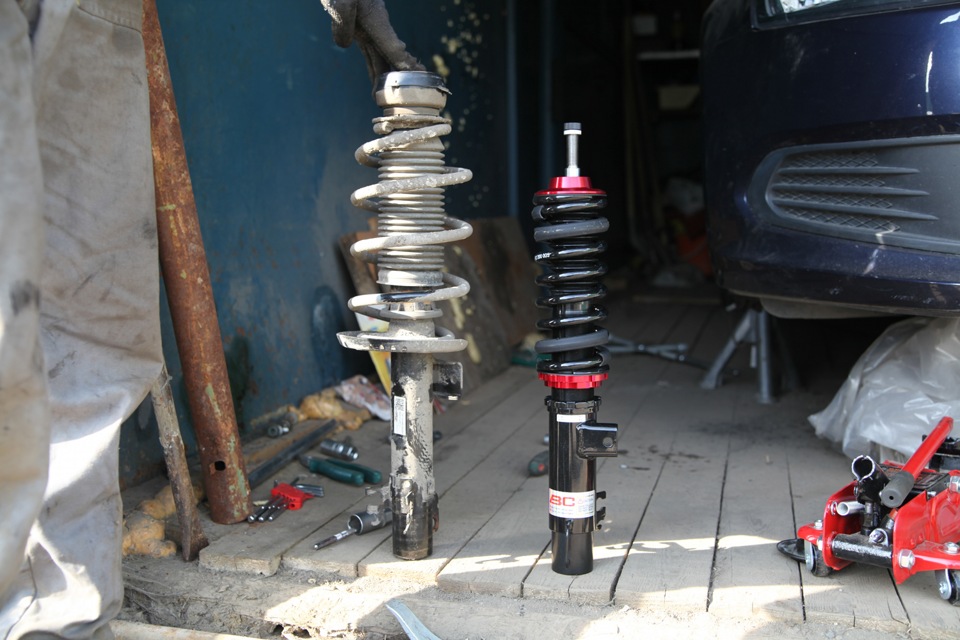

Всем привет!
Вот дошли руки до установки винтовой подвески BC-Racing которая ко мне пришла из Англии не так давно.
К сожалению, фоток мало, так как было не до этого, если честно. Но основные замеры я сделал.
Ставили с другом, в гараже. Ничего сложного нет, если есть под рукой все необходимые инструменты.
Хочу сказать сразу — нет, это не предел. Ещё можно сделать ниже, гораздо ниже. Так же можно сделать чуть-чуть повыше (примерно 1-1,5 см).
У машины практически пропал крен в поворотах. Так же, я думал что будет жёстко как на табуретке — нет, этого не произошло. Да, стало жёстче, но не сильно. Чувствуются неровности асфальта.
Если будут вопросы — спрашивайте, я с радостью отвечу.
p.s. Машина ещё будет чуть-чуть опускаться и настраиваться, но после приобретения дисков.
Убедительная просьба, если нечего сказать или спросить по существу - не говорите ничего. Я выложил это для тех, кому это будет интересно.

Перед до установки:
Комментарий к файлу: 65,5 см

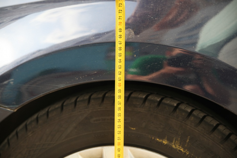

Перед после установки:
Комментарий к файлу: 61 см

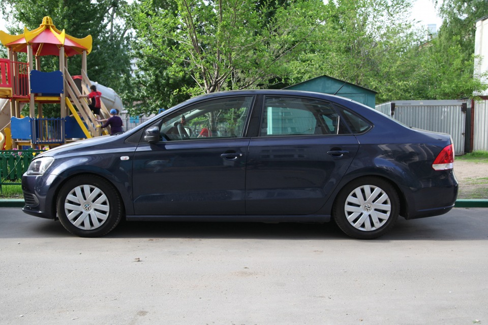

Зад до установки:
Комментарий к файлу: 66,5 см
