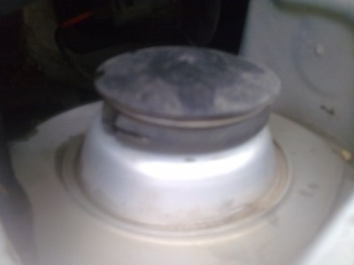

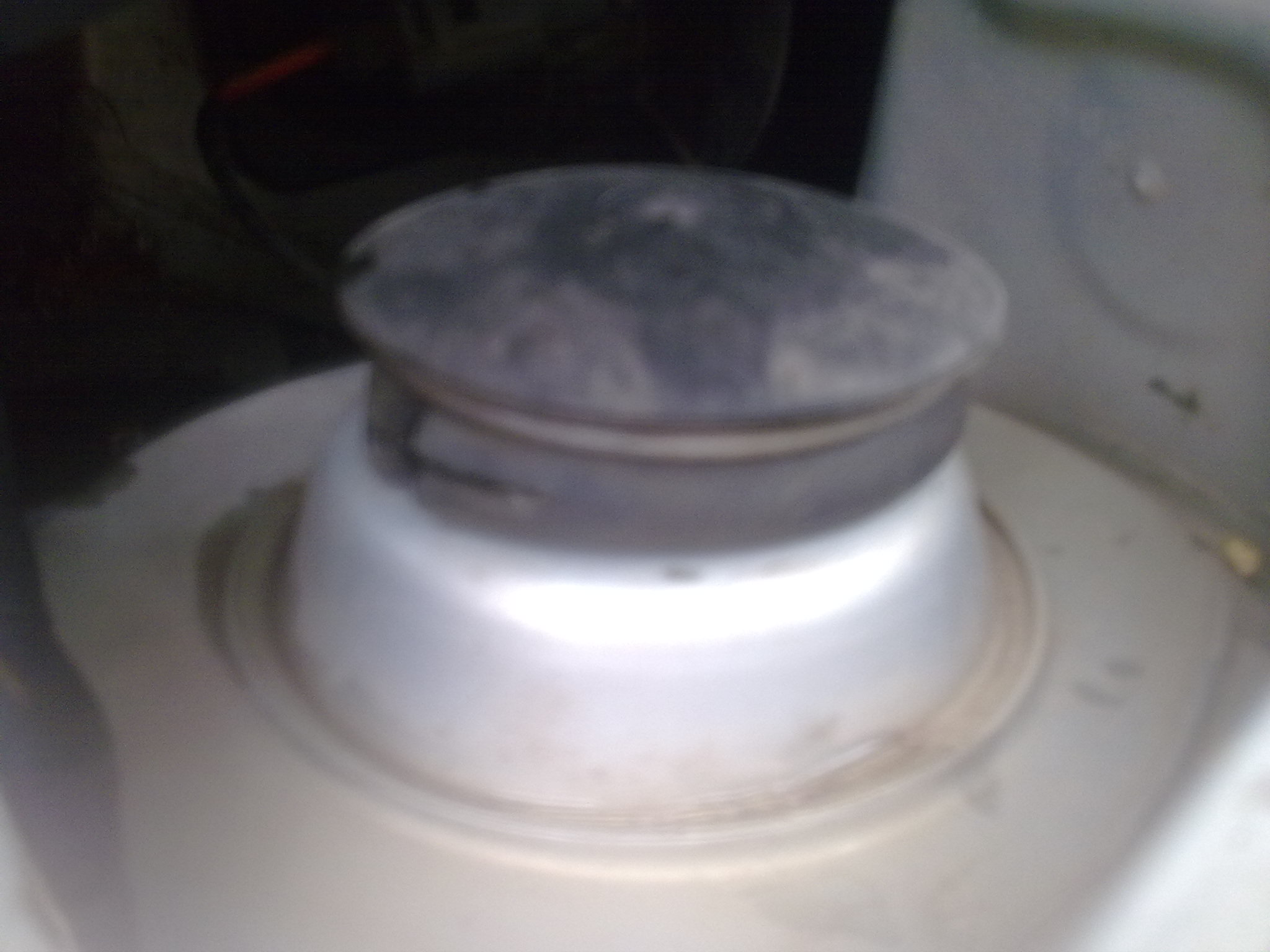

Добрый всем день. Выкладываю фотки, как я сделал это кольцо, для гашения удара из обычного резинового шланга и пластиковых хомутов. проехал с этой долелкой более 2000 км все нормально. стуков нет кольцо на месте.
Добавлено спустя 14 минут 9 секунд:
Re: устранение стука передней правой стойки при переезде "ЛП"
Чуть по позже переделаю немного то что сейчас имеется. Причина - исключить постоянное трение между чашечко кольцом и части кузова (местом крпления верхней опоры), при нормальной езде. Сейчас оно присутствует.
Чтобы исключить трение кольцо должно располагаться только либо на тарелке либо на кузове (месте крепления верхней опоры). Фотки по позже выложу.
Для тех кто планирует эту пределку рекомендую использовать все таки шланг, а не просто резиновые кольца. Работать будут оба варианта. но кольцо из шланга лучшеш гасит удары из за того что оно не сплошное. При ударе сначала идет деформация поперечного сечения шланга а потом уже деформация самих стенок шланга.

А пластиковая стяжка внутри шланга? На фото не понял.
Зарегистрирован: 05 сен 2011, 23:38
Сообщения: 36
Поблагодарили: 71 раз.
Юрбан, Вы все правильно поняли. На фотке на шланге выдны прорези длиною 1-1,5 см они слеланы для того чтобы было возможно затянуть хомут при установке шланга на место. Хомут затягивается когда кольцо из шланга устанавливается на место.
Я выше писал, что чуть по позже выложу фотки другого решения. Мне это кажется не совсем оптимальным. С гашением ударов это решение справляется на 100%, но вот то что это кольцо трется мне не отчень нравится. Так что попробую сделать по другому. И если результат будут положителен выложу фотки.
