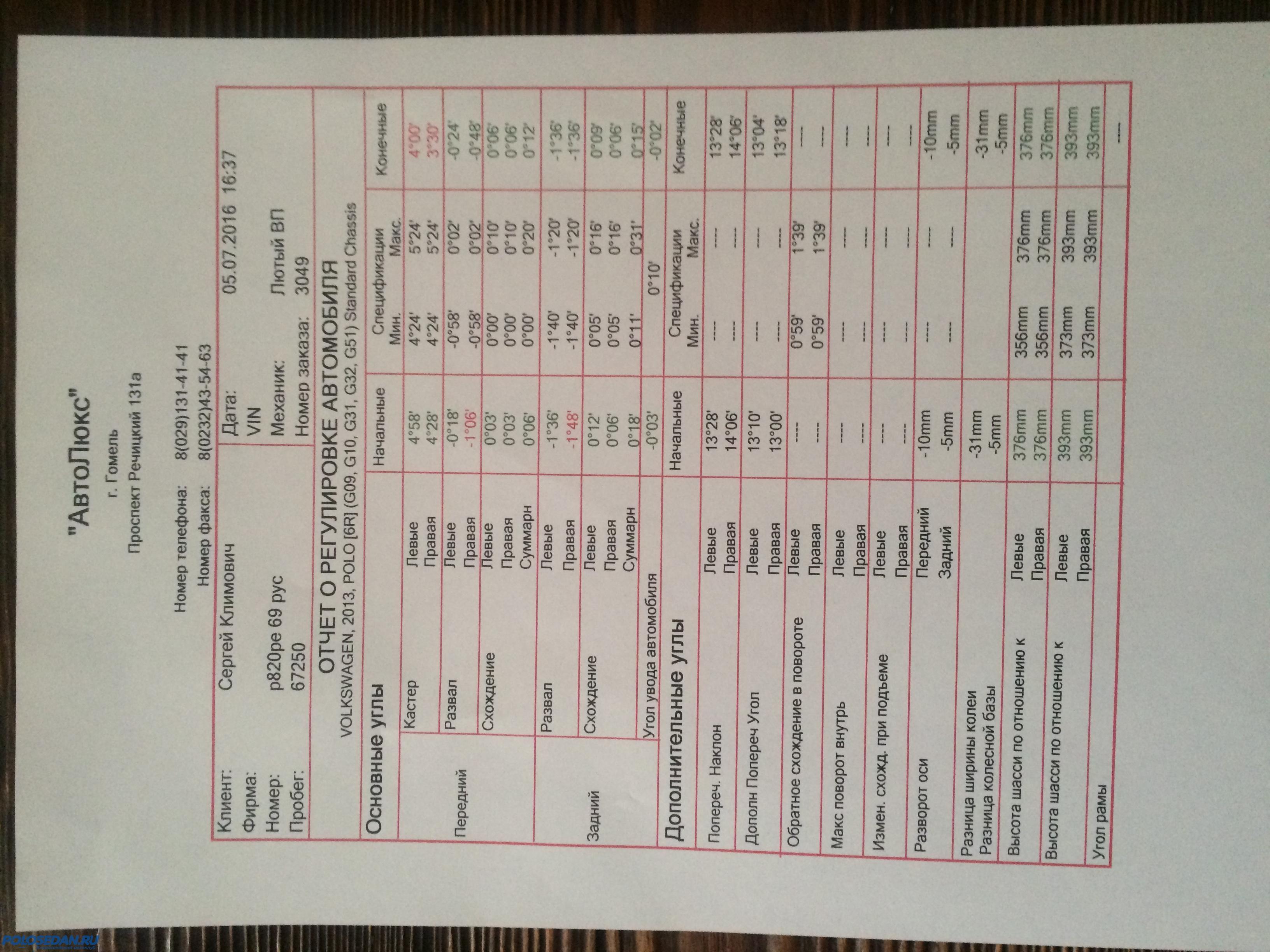

Зарегистрирован: 12 апр 2013, 17:44
Сообщения: 215
Благодарил (а): 58 раз.
Поблагодарили: 27 раз.
У меня вот такой результат.
Править было особо нечего. Сказали это не отрегулировать.
Но сама проблема все же оказалось в шине похоже, которую я заменил
Ps извиняюсь за поворот фото. Не могу перевернуть сейчас, пишу с телефона
Сход-Развал, кривой руль и т.д.
image.jpeg [ 1.78 МБ | Просмотров: 4065 ]
Сообщения: 4390
Откуда: 23RUS-Полтавская
Благодарил (а): 1875 раз.
Поблагодарили: 2082 раз.
в принципе углы в норме -кроме кастора-подрамник ушел назад .
Но это регулировка зависит от опыта мастера!
Есть упертые мастера -которые будут с пеной у рта доказывать ,что кастор у нас не регулируется!
...А есть мастера -они молча монтировкой отожмут подрамник вперед -при этом наблюдая за монитором .
Для меня это уже неоднократно пройденный этап-поэтому и рекомендую искать стенд "Хантер "
А особо продвинутые мастера предварительно узнав о преимущественном характере дорог (городские или трасса) могут сделать справа кастор "поострее"с компенсацией уклона дороги -чтобы машину лучше держало на трассе
