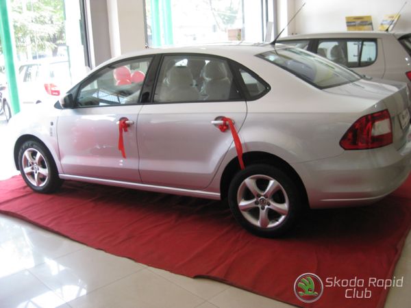

А вот фото из индийского салона. На фото видно, что при таком же размере колёс как и на нашем поло зад все равно задран.
А вас не смущает, что это шкода?
Зарегистрирован: 10 июн 2013, 08:41
Сообщения: 9
Нет. Это не шкода. Это просто скачано с сайта где шло сравнение индийской шкоды рапид и индийского венто. Видать они фотку с шкода рапид клуб содрали. Ну а я потом у них :-)
Зарегистрирован: 28 фев 2013, 22:56
Сообщения: 31
Откуда: Королев
Посмотрите внимательней на заднюю фару, диски и какие автомобили стоят вокруг)
Это шкода)

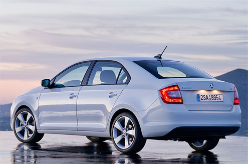

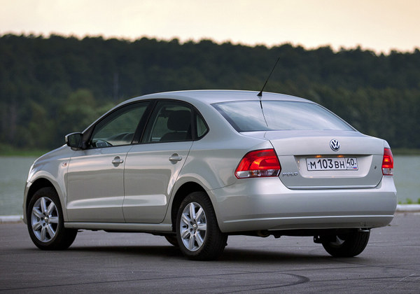

это фпс, как раз таки по задней фаре и стеклу задне двери.

Мало кто знает что шкода рапид была с передом от поло а жопой как у октавии и наоборот с передом октавии и жопой поло гггг
