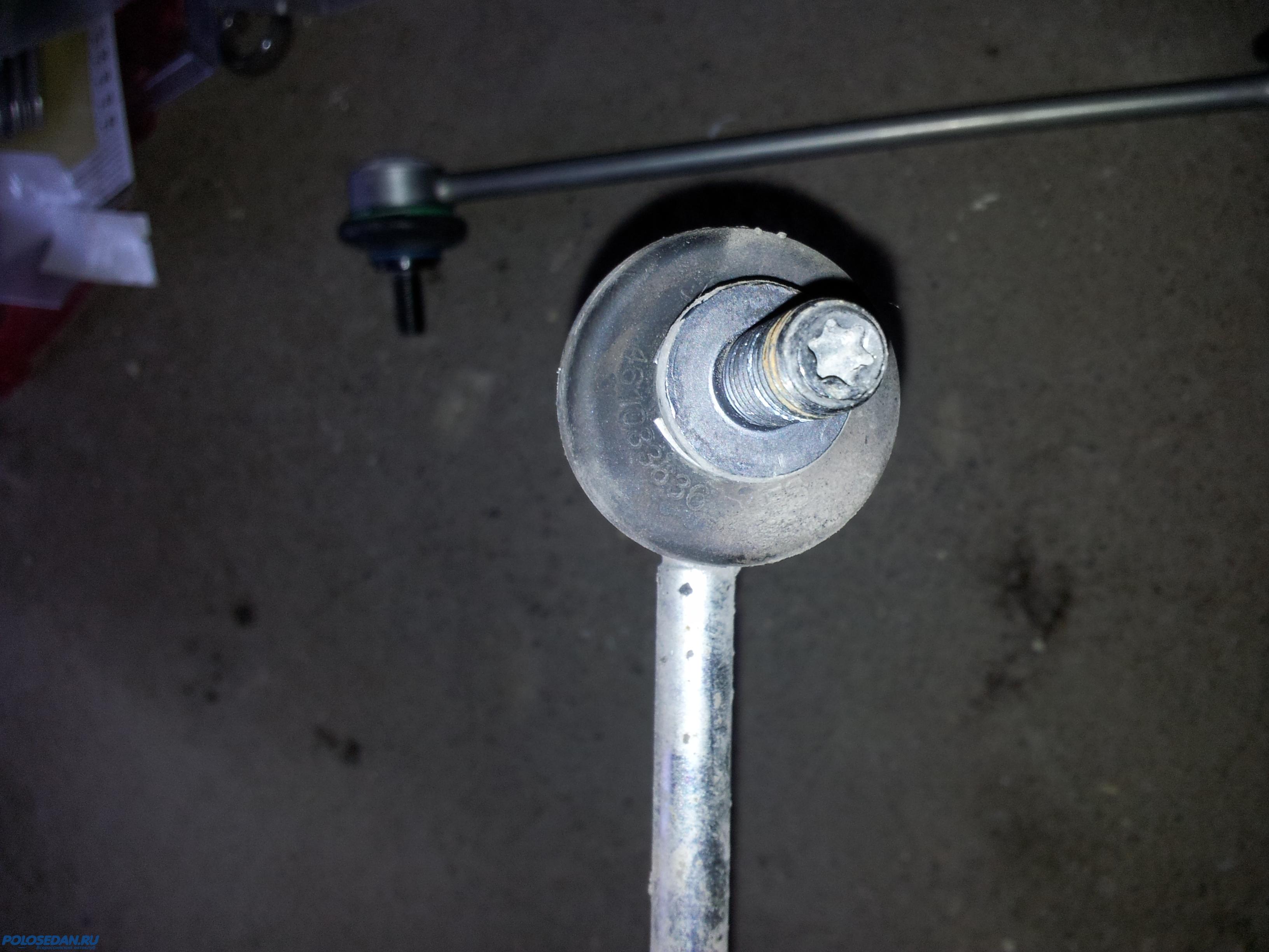

2. Накинув рожковый ключ на "16" на гайку резьбовой оси шарового пальца, крепящего стойку стабилизатора к площадке амортизаторной стойки и удерживая от проворота резьбовую ось шарового пальца стойки ключом TORX T30 (или отверткой из штатного комплекта инструментов), откручиваем ключом верхнюю гайку. Ту же самую операцию проделываем снизу авто, в месте крепления резьбовой оси шарового пальца к стабилизатору поперечной устойчивости.
Фотоотчет о самостоятельной замене стоек стабилизатора
Откручивание верхней гайки стойки.jpg [ 3.41 МБ | Просмотров: 31999 ]
Откручивание нижней гайки стойки.jpg [ 3.34 МБ | Просмотров: 31999 ]

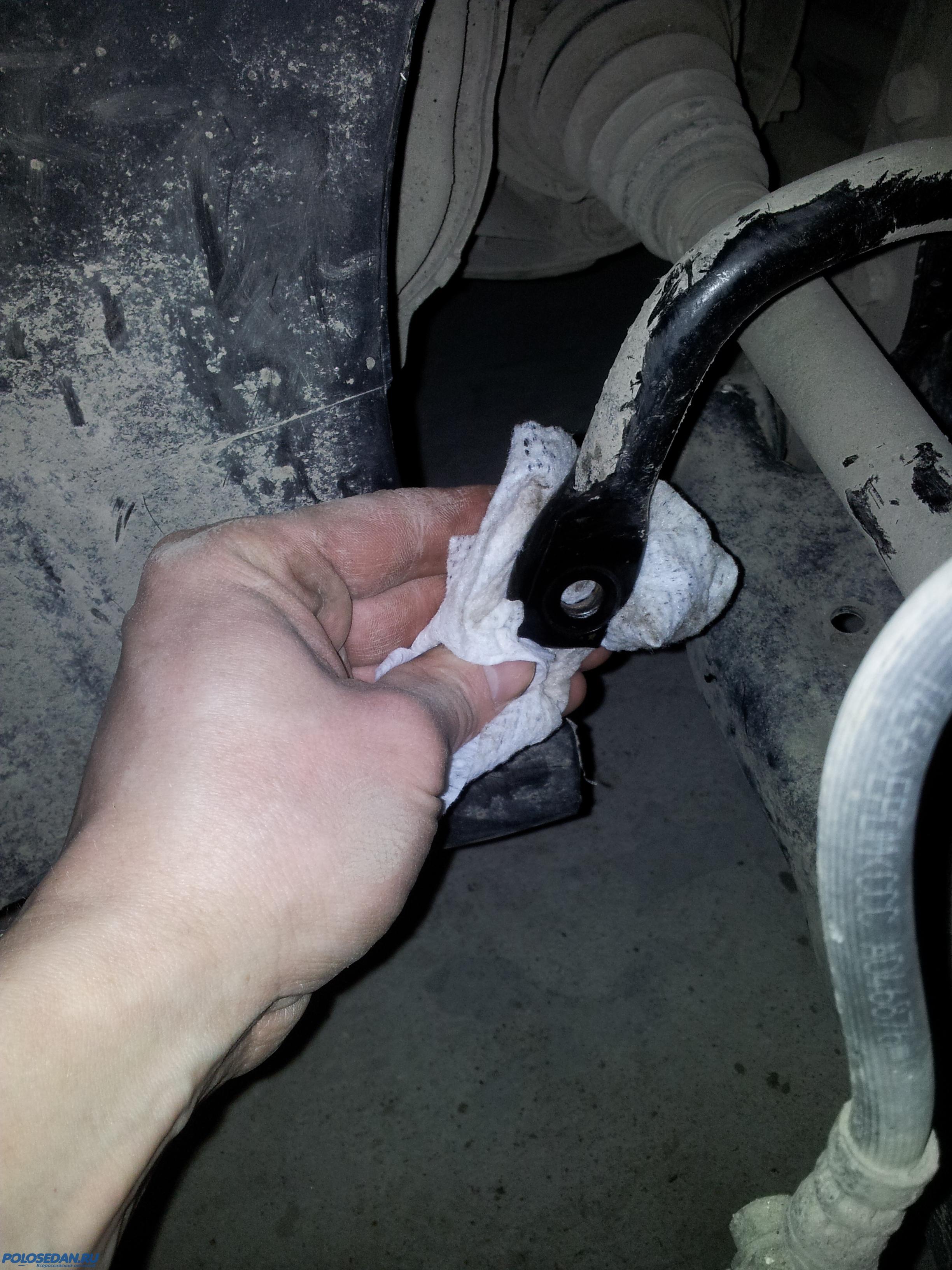

4. Протираем мокрой тряпкой или влажной салфеткой посадочные места шаровых пальцев стойки, берем в правую руку новую стойку, аналогично предыдущему пункту помогая себе деревянным бруском, опускаем конец стабилизатора, заводим первый резьбовой конец шарового пальца новой стойки сверху - в отверстие площадки амортизаторной стойки, а снизу - в отверстие конца стабилизатора.
Удаление грязи с верхнего посадочного места шарового пальца.jpg [ 3.07 МБ | Просмотров: 31999 ]
Удаление грязи с нижнего посадочного места шарового пальца.jpg [ 3.18 МБ | Просмотров: 31999 ]

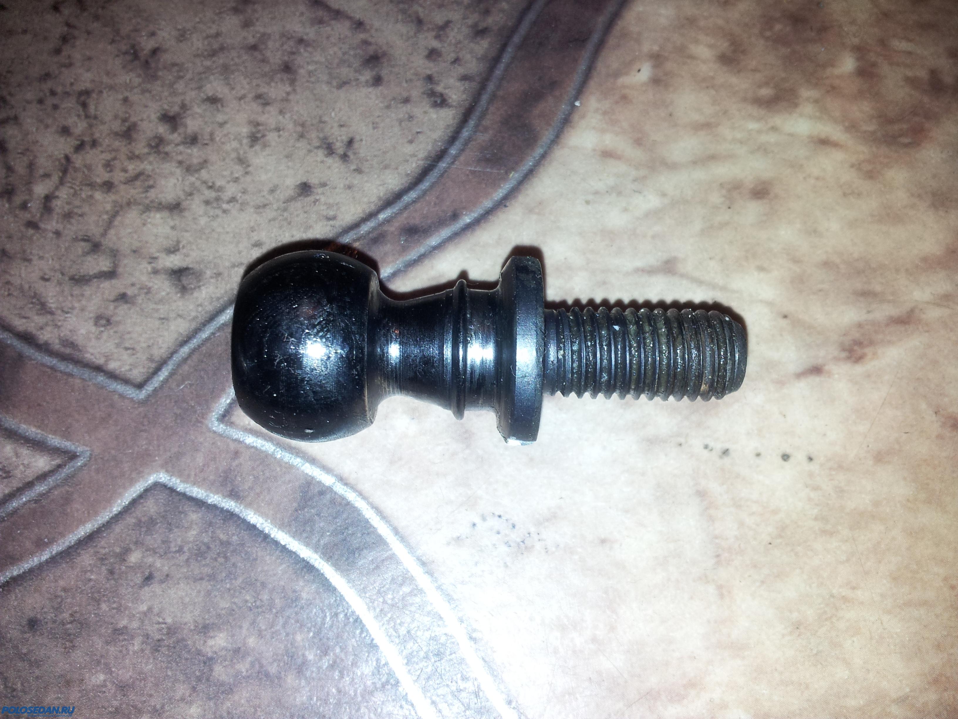

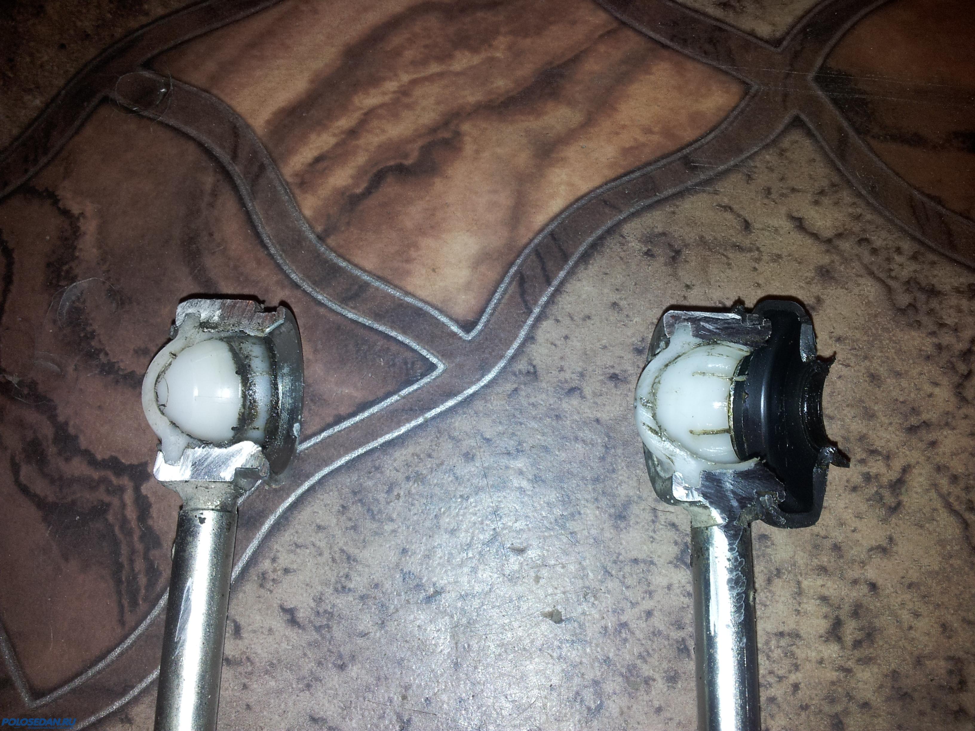

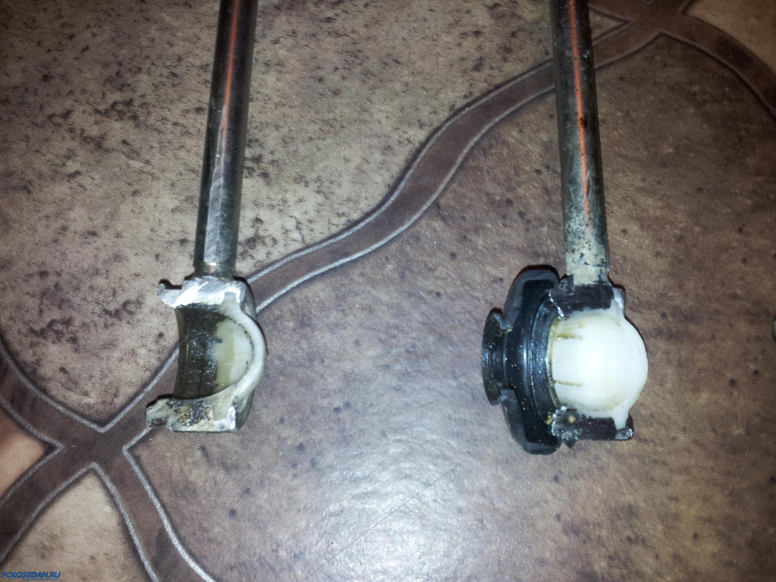

8. Ну и ради удовлетворения любопытства представляю фото оригинальных стоек с распиленными пополам женой болгарина посадочными местами шаровых пальцев. Сами посадочные места и шаровые пальцы отмыты от смазки. Слева - стучащая стойка, справа - еще "живая", не стучащая (на последней оставлены половинки защитных резиновых чехлов). Обратите внимание на толщину слоя белой пластмассы, в которую залиты шаровые пальцы - в стучащей стойки он меньше. Сам шар пальца закаленный, достаточно твердый и когда в определенный момент (особенно быстро это происходит при езде по убитым дорогам) он "разбивает" свое посадочное место в пластмассе, раздается характерный стук, исходящий из передней части авто с той стороны, где стойка уже начала "умирать".
Верх старых стоек с шаровыми пальцами.jpg [ 3.47 МБ | Просмотров: 31999 ]
Низ старых стоек с шаровыми пальцами.jpg [ 3.47 МБ | Просмотров: 31999 ]
Верх старых стоек без шаровых пальцев.jpg [ 3.54 МБ | Просмотров: 31999 ]
Низ старых стоек без шаровых пальцев.jpg [ 3.47 МБ | Просмотров: 31999 ]
Шаровый палец.jpg [ 3.15 МБ | Просмотров: 31999 ]
