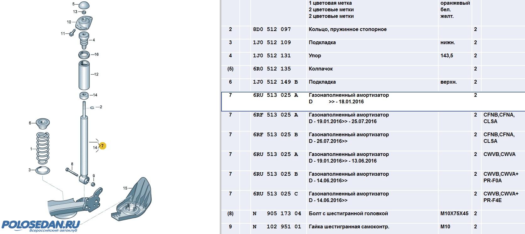

Артикульные номера задних оригинальных амортизаторов:
- 6RU 513 025 A - устанавливались на дорестайл и рестайл до 13.06.2016 включительно.
- 6RU 513 025 B - устанавливаются на рестайл с 14.06.2016 по настоящее время.
- 6RU 513 025 C - устанавливаются на рестайл с 14.06.2016 по настоящее время. ВНИМАНИЕ! Эти амортизаторы имеют PR-код F4E - исполнение для работы в такси!
- 6RF 513 025 A - устанавливались на рестайл с 19.01.2016 по 25.07.2016 включительно.
- 6RF 513 025 B - устанавливаются на рестайл с 26.07.2016 по настоящее время.
Применяемость задних дорестайлинговых и рестайлинговых амортизаторов:
Перед. и зад. амортизаторы VW Polo седан - неориг. аналоги
Информация по применяемости дорестайлингового амортизатора 6RU 513 025 A и пружин.jpg [ 232.33 КБ | Просмотров: 452099 ]
Информация по применяемости задних дорестайлинговых и рестайлинговых амортизаторов.jpg [ 227.61 КБ | Просмотров: 452099 ]
Все указанные выше амортизаторы внедряются без доработки напильником в подвеску поло с кузовом седан любого года выпуска!
