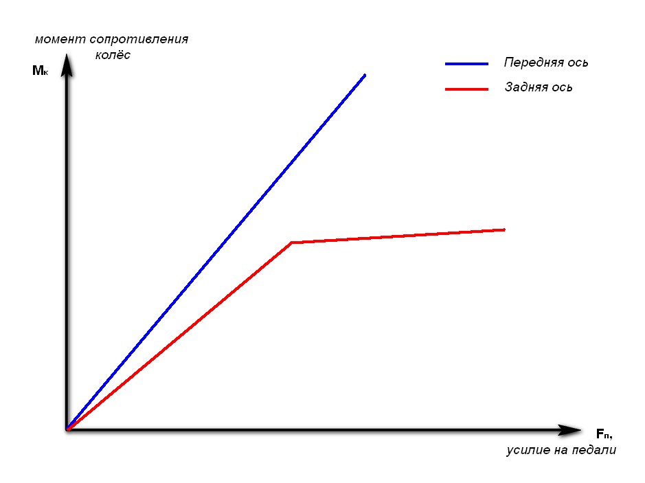

Тормозная система, без АБС, 2-х контурная по осям. Только "колдуна" в ней нет, по-крайней мере в том виде в котором мы его себе представляем. "Колдун" уменьшает или увеличивает тормозное усилие на задних колесах в зависимости от загрузки задней оси, обеспечивая тем самым минимальный тормозной путь, на грани блокировки задних колес. "Колдун" и есть регулятор тормозных усилий, потому что регулирует давление в контуре в зависимости от загрузки задней оси. В поло такой игрушки нет. Там стоит ограничитель, который при достижении в контуре давления определенной величины не дает ему расти дальше, как бы Вы не давили на педаль тормоза. Получается что задние колеса недотормаживают всегда, нет они тормозят, но только услилие торможения задних колес практически не увеличивается от нажатия педали тормоза. Это сделано для того что бы предотвратить занос автомобиля при торможении. Схематически это можно отобразить на графике зависимости тормозного усилия на колесах от усилия нажатия педали тормоза. Вот по этому при прохождении ГТО необходимо прикладывать в 2 раза большее усилие (900 Н) к педали тормоза для проверки усилия торможения на задней оси, но это только для авто без АБС.
Комментарий к файлу: Зависимость момента сопротивления колес от усилия на педали тормоза.
Устройство тормозной системы без АБС
2011-01-29_153821.jpg [ 44.68 КБ | Просмотров: 11815 ]

Если рассматривать классический колдун (подпружиненный клапан), но без рычага связи с кузовом, то он также ограничивает давление, пропускание жидкости к рабочим цилиндрам задка (прямая до перелома графика). Прим. Рассматриваем правильно настроенный. Колеса никогда не блокируются на тормозных барабанах стенда ГТО при таком же усилии на педаль. В тоже время передние тормоза намного быстрее откликаются на педаль все из-за перераспределения давления в контурах со всеми вытекающими: уменьшается рабочий ход педали тормоза, увеличивается эффективность передка, само собой исключается занос, для чего он собственно и задуман. В принципе, ничего нового, но ... почему не тормозит левое заднее с новья? Народ жалуется, по идее должна вся ось до норм не дотягивать при хилом нажатии. Ждем ответа.

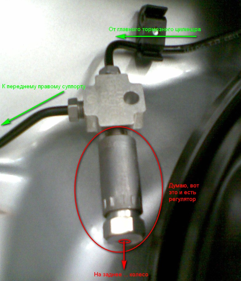

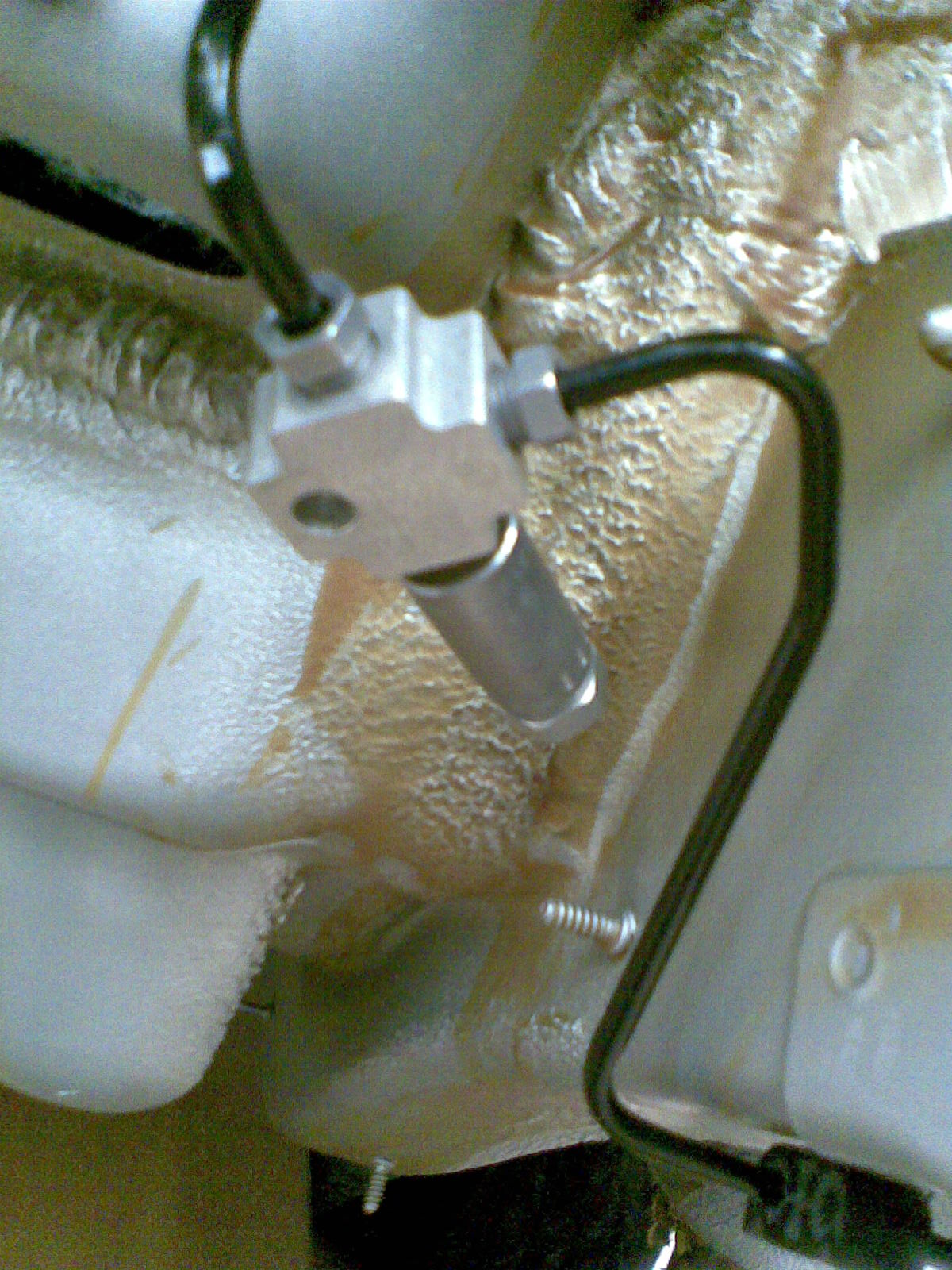

В первом сообщении я наипался с устройством. По ходу тормозная система 2-х контурная диагональная, а не по осям как я считал ранее. Вот Вам фото "солдатиков" ограничивающих давление. На фото тормозные трубки, идущие на заднюю ось, еще не проложены.
Комментарий к файлу: Вот он какой "солдатик"
2011-01-31_210314.jpg [ 132.62 КБ | Просмотров: 11581 ]
Комментарий к файлу: А вот и второй "солдатик"
Фото128.jpg [ 347.32 КБ | Просмотров: 11581 ]

Все даже лучше, чем я ожидал. Благодарю за оперативность. Насчет наипался, понимаю у вас др. сфера деятельности, просто не было инфы.

Если не секрет, что именно Вы ожидали?
Можно выкрутить эти солдатики и закрутить в это место тормозную трубку. Тогда задние колеса начнут тормозить намного эффективнее, НО это может быть очень опасно, т.к ранняя блокировка задних колес может привести к неуправляемому заносу. Что Вы хотите такое хитрое сотворить?
