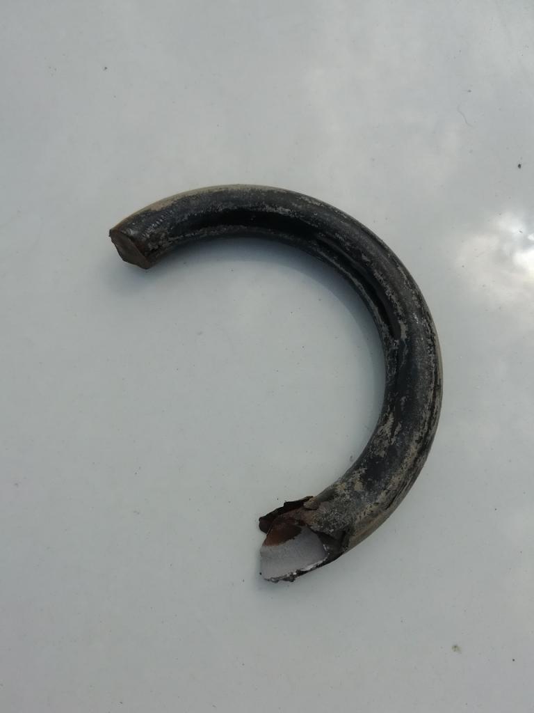

Всем привет!
Отломился кусок задней правой пружины мощным ударом при езде около 30-40 км. Машине в ноябре будет 4 года, пробег ~63 т.
1. Чем это вызвано?
2. Какую необходимо провести диагностику?
3. Чем грозит езда без замены?
4. Как долго и с какой манерой езды можно ездить без замены?
5. Если менять, то обе?
6. Оригинал или аналог? Какой?
7. Нужно ли менять амортизатор вместе с пружиной?
8. Нужно ли что-то еще проверять/менять?

БУМеранг писал(а):
1. Чем это вызвано?
Причины две - либо усталостная микротрещина в материале пружины (брак поставщика), либо в этом месте защитное лакокрасочное покрытие пружины отслоилось, обнажив голый металл, он постепенно начал корродировать, пруток пружины "утонился" до недопустимой величины, а как известно, где тонко, там и рвется. Автобаферы случайно не ставили?
Нечего там диагностировать.
Оставшаяся на авто пружина уперлась верхом в верхнюю резиновую тарелку или нет? Куда сейчас "смотрит" верх оставшегося куска пружины? Фото бы.
Желательно обе, если на второй пружине есть отслоения ЛКП и коррозия, возможно повторение дефекта.
Есть 2 задние пружины б/у, снятые с моего авто на пробеге 100 тыс. км. по причине замены подвески на подвеску от поло GT. Пружины совершенно не просели, можно было их не менять, но я их "до-кучи" махнул вместе с амортизаторами. Артикул - 6R0 511 115 G (1 метка - оранжевая, 2 метки - белых, 2 - зеленых). Если нужны фото внешнего вида, замеры - пишите в личку, цена - 500 руб. за 1 пружину + доставка за ваш счет.
Нет, если на нем нет повреждений и потеков рабочей жидкости.
Необходимо проверить, что мог повредить острый верхний край оставшегося на авто куска пружины.
Сообщения: 122
Благодарил (а): 47 раз.
Поблагодарили: 39 раз.
mister_hat, спасибо за развёрнутый ответ. В подвеске ничего не менял. На подъёмник поднимал по пути "просто глянуть", я не смотрел как встала пружина. Отвалился нижний кусок. 600 км до Москвы проехал без происшествий. Насчёт бу я просто не уверен, все таки с малышами катаюсь.
Сообщения: 2967
Откуда: Псков
Благодарил (а): 918 раз.
Поблагодарили: 1626 раз.
Понятно, а я посчитал, что верхний кусок пружины отлетел. Рекомендую вам все же поменять хотя бы сломанную пружину, т.к. задняя подвеска сейчас работает неправильно. В противном случае, особенно при сильной загрузке зада, можно быстро приговорить амортизатор. И еще - будете менять пружину, учтите, что нижний виток упирается в стальную тарелку, вкладываемую в опорную чашку задней балки; весьма вероятно, что оставшаяся острая часть пружины данную стальную тарелку сильно оцарапала и деформировала. По-хорошему, тарелку тоже бы заранее прикупить не мешало бы, на всякий случай.
