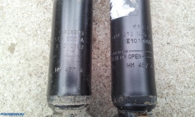

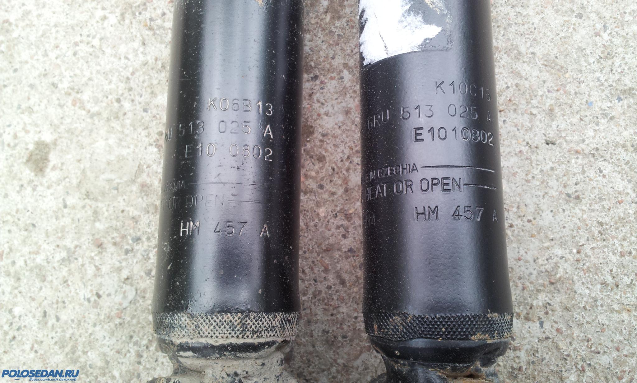

ilan писал(а):
А Monroe G1239 это не тот-же самый оригинал? Цена заманчивая...
Без понятия, на фото ниже слева маркировка дорестайлового амортизатора, справа - рестайлового (от поло GT). Оба сделаны в Греции.

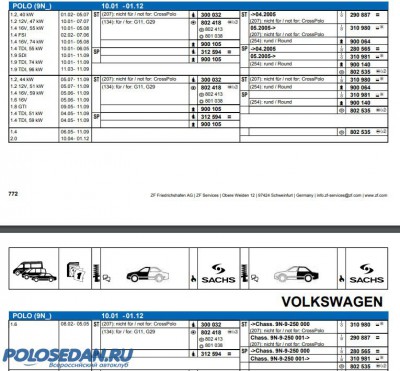

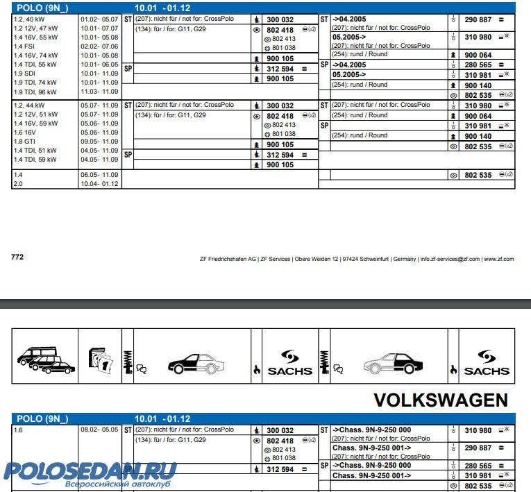

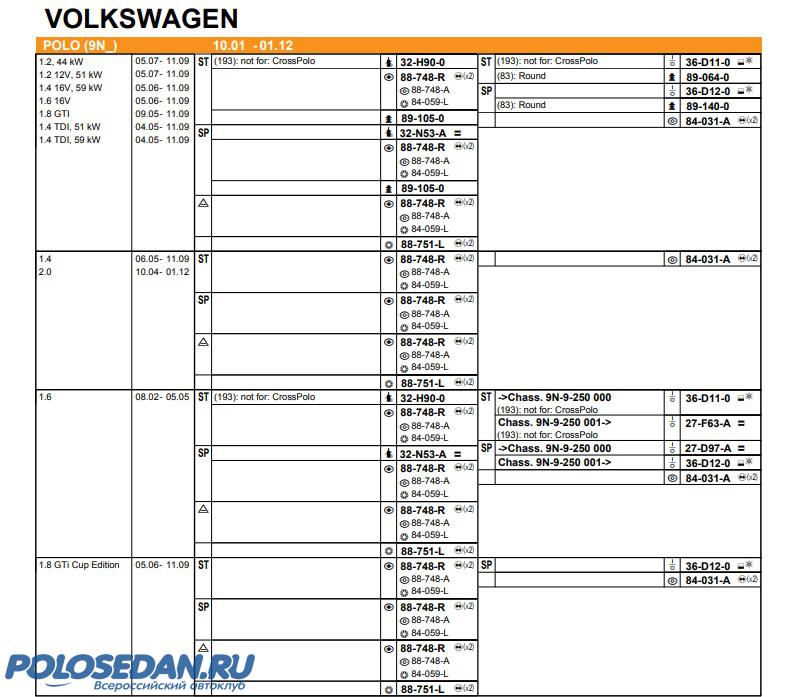

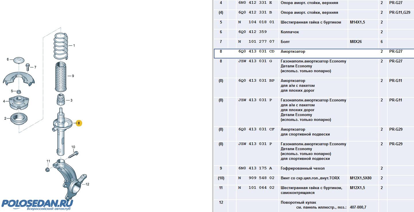

Из масла можно попробовать:
BOGE арт. 32H900
SACHS арт. 300032
Илья, это заменители передних оригинальных амортизаторов от поло предыдущего поколения (9N) (стойка подетально - на картинке ниже). Они возможно и встанут, но конструктив амортизаторов (вылет штока, расстояние от нижней тарелки пружины до корпуса) и способ соединения в единую стойку другой. Кроме того, такие амортизаторы используются с другими пружинами. Если начать колхозить и собрать такие амортизаторы с нашими пружинами, которые для работы с таким амортизатором совершенно не предназначены, то ходимость этих амортизаторов будет недолгой. Для корректной замены (все по тем же каталогам) для поло 6R необходимы передние амортизаторы BOGE артикула 32T10A и SACHS артикула 314717, но это газ-масло (они имеют правильный конструктив с держателями для шлангов).
