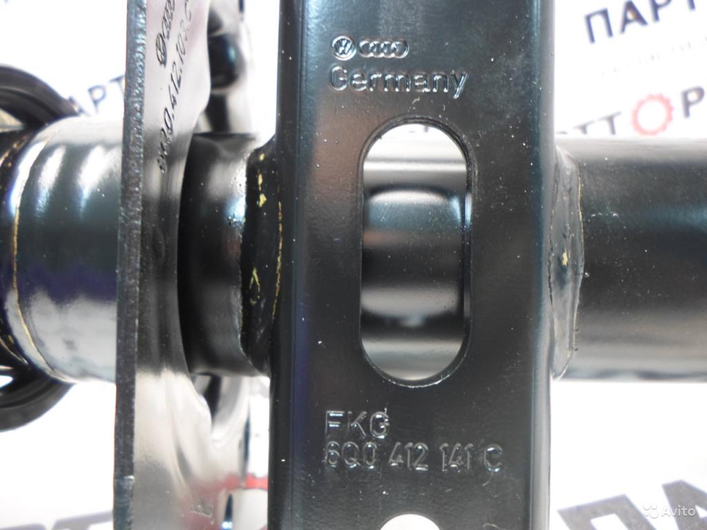

На днях в одной конторе заказал оригинальные амортизаторы 6RU 413 031 B, но увидев, то что мне привезли, отказался от заказа, т.к. с виду аморты были похожи на нечто среднее между б/у и на пародию под оригинал. Краска на швах во многих местах уже облупилась, на самом аморте выбито "Germany и какие-то номера".
В то же время приклеена наклейка с указанным выше номером и надписью "Made in Poland", никакой упаковки и проверочного QR-кода нет.
Знатоки и эксперты, подскажите, что это было, неужели в таком виде продают оригиналы, без упаковки и противоречивыми надписями Germany/Poland?
