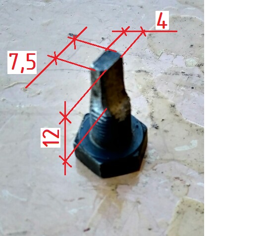

Для демонтажа аммо из поворотных кулаков изготовил приспособы - растопырки из прикаленого болта. Продаются в любом автомагазине, черного цвета.
Используется приспособа довольно просто: после демонтажа винта в кулаке, стягивающего аммо, устанавливаем приспособу в низу паза и поворачиваем приспособу на 90 градусов, тем самым расширяя паз.

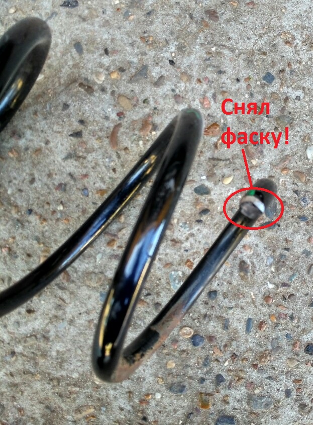

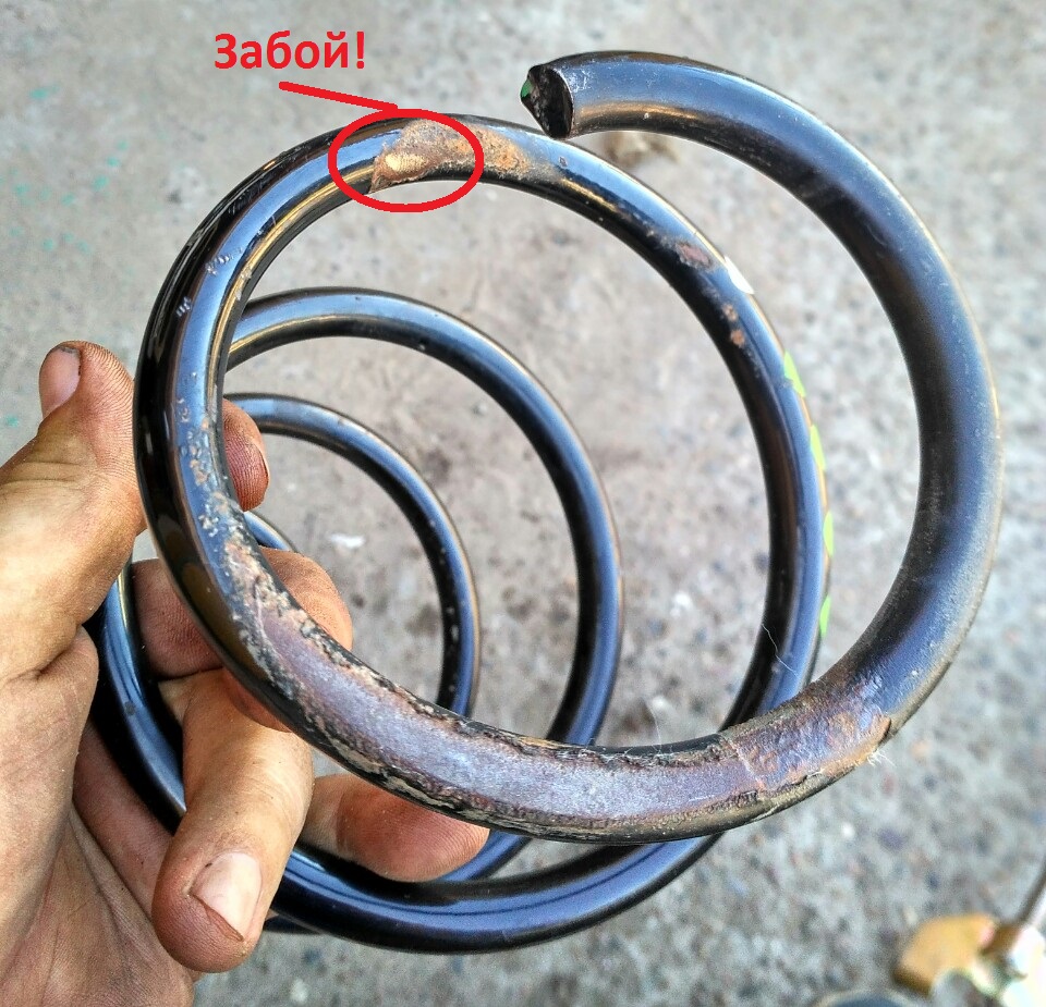

Сняв пружины обнаружил снизу забоины - стучал нижний конец об нижний виток пружины!
Края пружин, скажем честно, не обработаны НИКАК.
Я снял небольшую фаску на нижних концах пружин.
На первые витки пружин я надел шланг. Замечательно подходит шланг для расширительного бачка ВАЗ-классики! Потребуется 3 шланга: один на верхние концы пружин, два других на нижние!
Чтобы легче зашло - предварительно смазываем участки пружин Литолом.

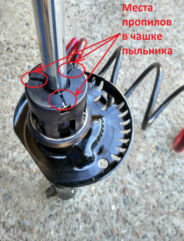

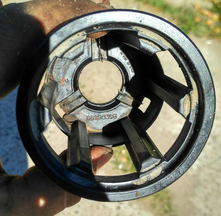

Не нашел в теме(может плохо смотрел?), как на аммо KYB обстоит дело с фиксацией нижней части пыльников на аммо. Сбил старые чашки крепления пыльников с родных аммо, попробовал надеть на KYB - не тут то было! Диаметр KYBы чуть больше родных аммо!
Я сделал на чашках 3 пропила - и они замечательно, плотненько наделись на KYBы! Родные KYBовские пластмассовые чашки, я, естественно, перед установкой удалил.
Пыльники сели на чашки с небольшим натягом - самое то!

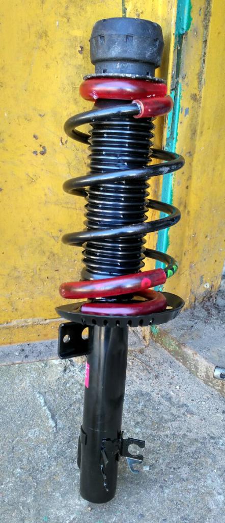

Далее аммо собираем НЕ ПЕРЕВОРАЧИВАЯ, в рабочем положении!
Ну вот, собственно собранный аммо! :)

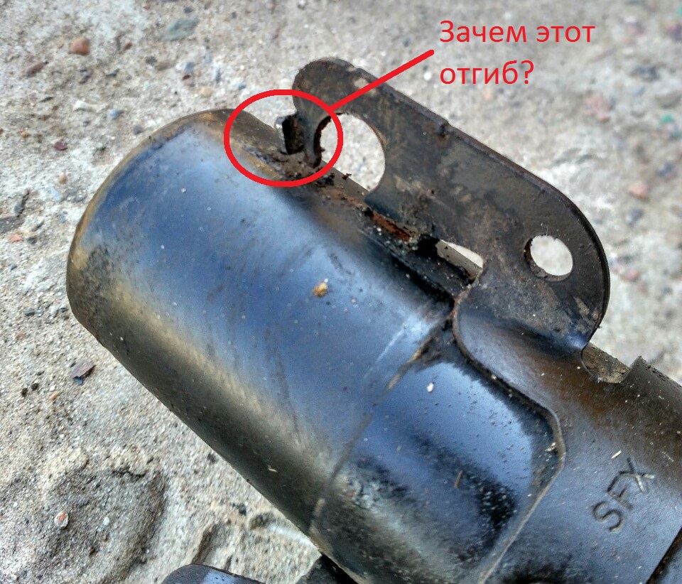

P.S. Вопрос на засыпку: зачем на аммо сделан это отгиб?

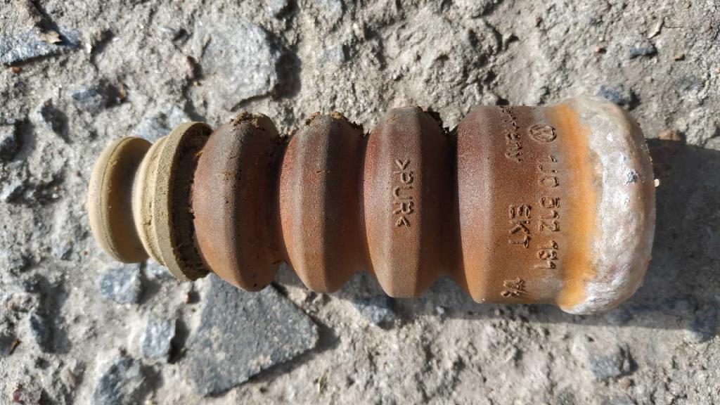

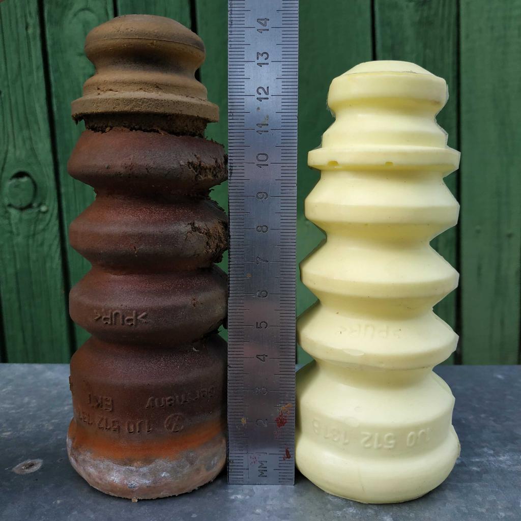

У меня поло 2013 г.в. вчера заметил что рушится задний отбойник с левой стороны, наверное и амортизатору хана. Хотел бы узнать а в чем отличие оригинальных амортизаторов 6RU 513 025 A и 6RU 513 025 B. Вижу только по цене "В" дешевле. А размеры?
Отбойники разрушаются часто.... Виновата химия на дорогах зимой. Что аммортик умер не факт....
Может в новых газ с Луны или Марса. Скорее всего у новых другие характеристики и идёт другая пружина.
Я думаю, это ограничитель.
Отлично всё расписал, с фотками.
Абсолютно верно-это ограничитель ,а вернее фиксатор правильного положения амортизатора в стакане кулака при сборке -по аналогии с фиксацией автоламп в байонетном патроне

kolba-60 писал(а):
Скорее всего это грязе-ржавчино очиститель. Чтоб стойка легче села.

нет. когда вставляешь стойку в стакан-этот выступ должен попасть ниже торца проушины для стягивающего болта
