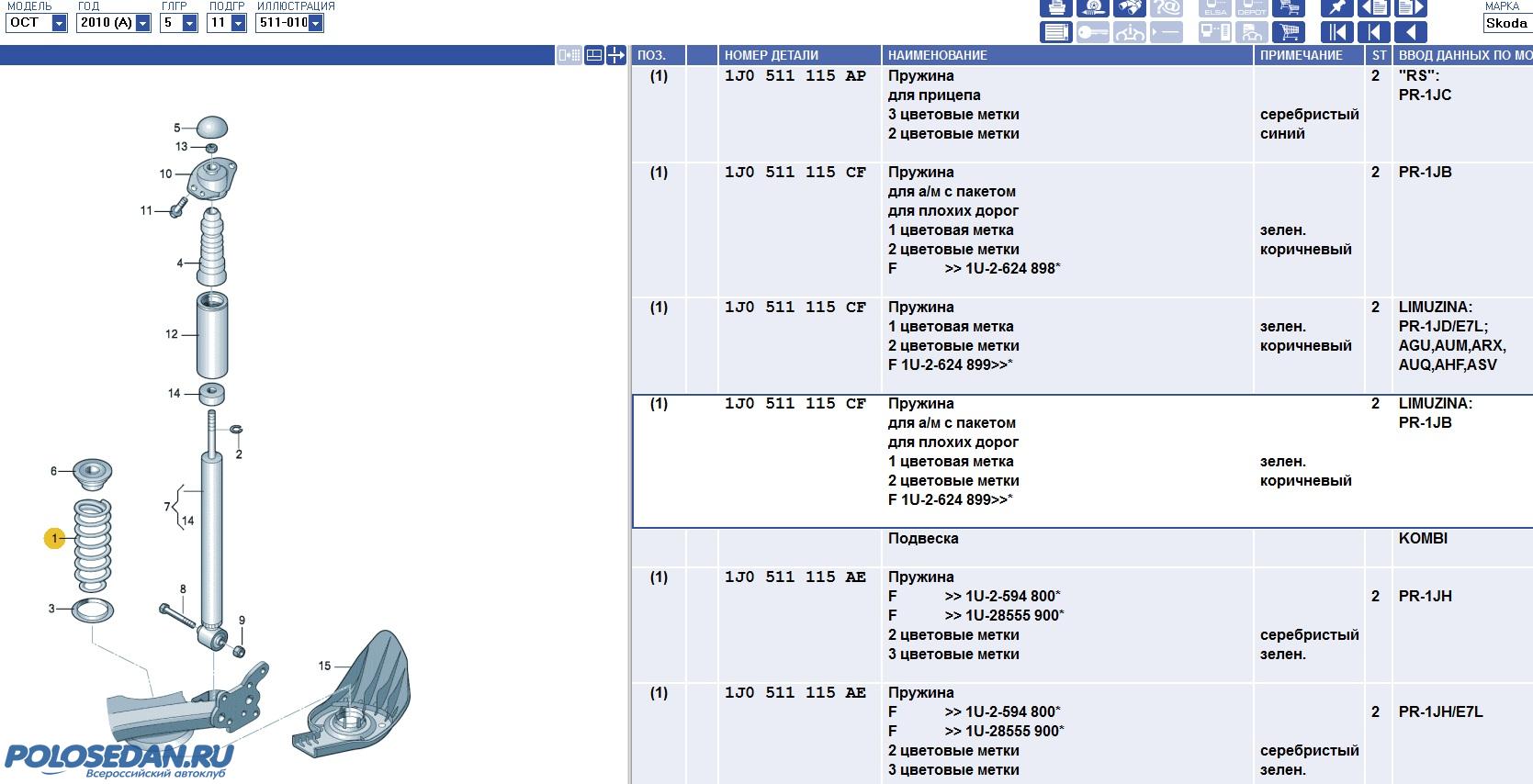

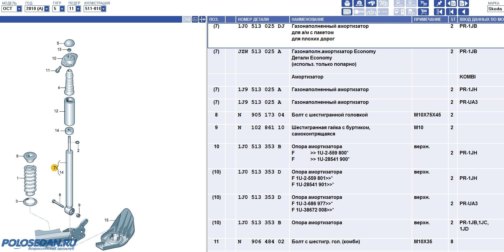

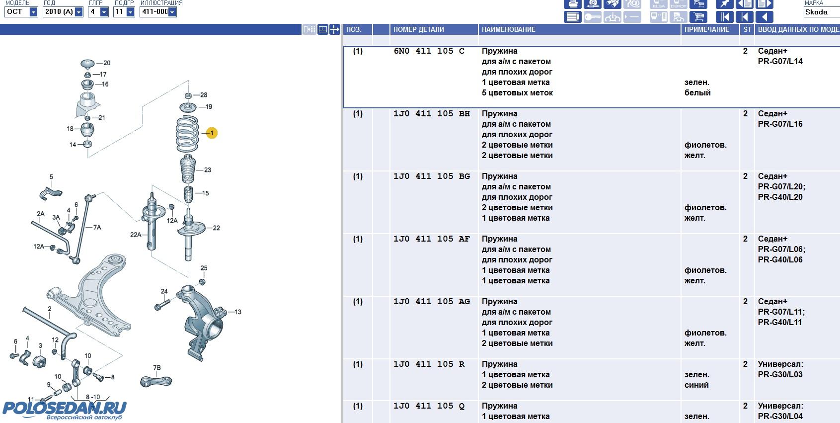

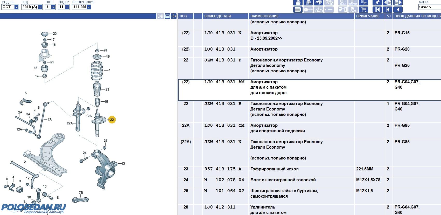

Pavel33 писал(а):
артиклы не остались передних стоек пружин зад перед и задних пружин от октавии тур, хочк на своего поло поставить!
Вроде бы так, за стопроцентную совместимость с подвеской поло не отвечаю:
Передняя подвеска (не забудьте про экономичные серии амортизаторов и про проставочную 2-х сантиметровую втулку (поз. 28 на первой картинке), как на передней подвеске рестайлингового поло):
Увеличение энергоемкости подвески VW Polo седан
Octavia Tour - амортизаторы на седан ППД (перед).jpg [ 296.18 КБ | Просмотров: 2448 ]
Octavia Tour - пружины на седан ППД (перед).jpg [ 287.83 КБ | Просмотров: 2448 ]
Задняя подвеска:
Octavia Tour - амортизаторы ППД на седан (задняя подвеска).jpg [ 270.12 КБ | Просмотров: 2448 ]
Octavia Tour - пружины ППД на седан (задняя подвеска).jpg [ 257.1 КБ | Просмотров: 2448 ]
P.S. Если возьметесь покупать и ставить подвеску от октавии тур, не поленитесь, отпишитесь на форум, как все встало и как ощущения после установки, ваш пост внесу в шапку темы, от меня - персональная благодарность!
